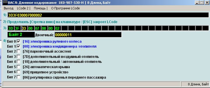

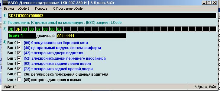

  2. Вот в том-то и дело.. и эта фигня у меня затянула ровно трое суток работы над авто, только для того, что бы запустить климу. это урок, который думаю пригодиться всем. Не доверяйте поставщикам з\ч-тей. Обратите внимание, что диагностика именно выдает почему-то 255 блок, а дело в том, что я ставил двух-зонный климат, а там распиновка отличается от 301-го и отличие самое главное +12АКБ и масса , посмотрите внимательно и Вы все поймете. В первом посту распиновка 255-го.ю а присланная схема это 301-ый. Да вот еще, не ищите в эльзе на кадди схему подключения 255-го, они там не ставились, наверное. тему можно закрыть, все получилось.

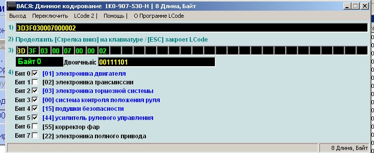

  4. Разобрался частично, 46-ой интегрирован в Блок управления бортовой сети, теперь надо правильно его подключить, нужна правильная схема.этого Блока управления бортовой сети. Явно не туда воткнута CAN-линия от климы. Сейчас подключено на G7,G8
  5. Скиньте пожалуйста схему подключения двух-зонного климата.
  6. Я думаю проблема в Байт2 бит3, по какой-то причине у меня там 7D а у Вас 08. Может просто руками переписать код, какой получиться у Вас?
