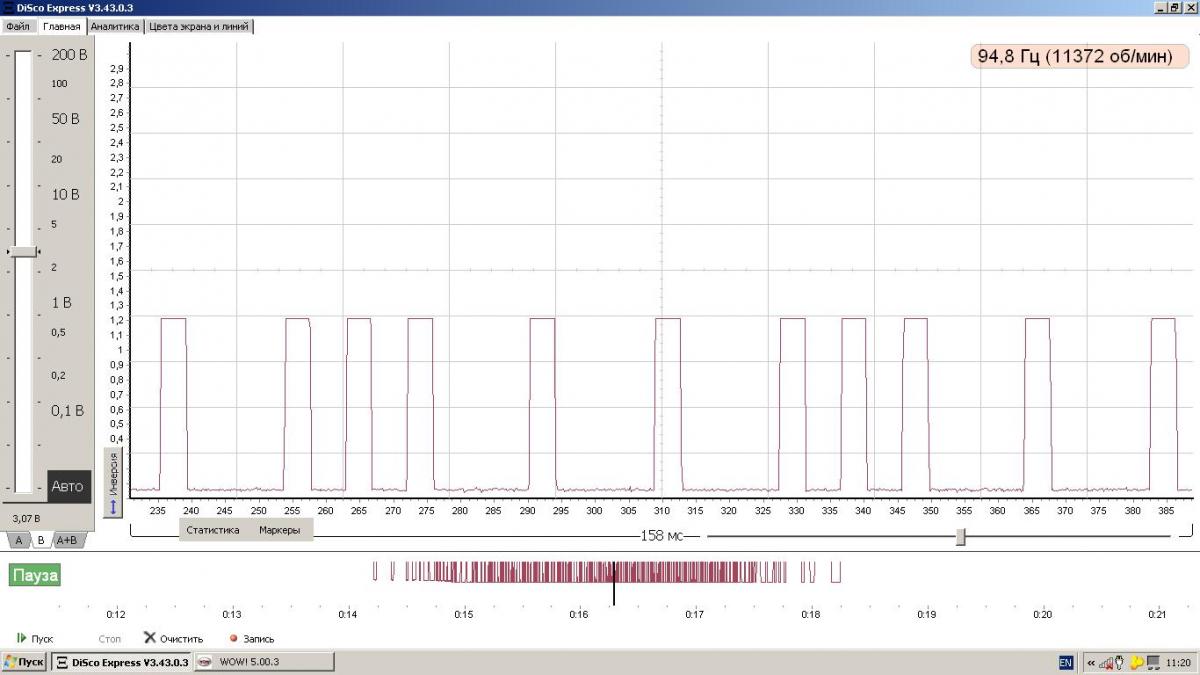

  12. Доброго всем дня. Произвели замену двс, авто заводится на 5-10сек и глохнет. Постоянная ошибка Р0340. Метки проверенные. Вопрос возник в разнице дпрв. На моторе который стоял датчик был на три контакта, а мотор который привезли имеет датчик на два контакта. При снятии разъема с дпрв авто не заводится вообще, и эбу не видит прокрутки. Снял исцилограмму дпрв, совпадений с той которая есть в автодате не нашел.Сняли клапанную крышку, видим что задающий диск на рв не такой как на старом моторе. Ну и по ходу вопрос - можно ли изменить калибровки эбу под другой рв? На новом моторе вот такая-
