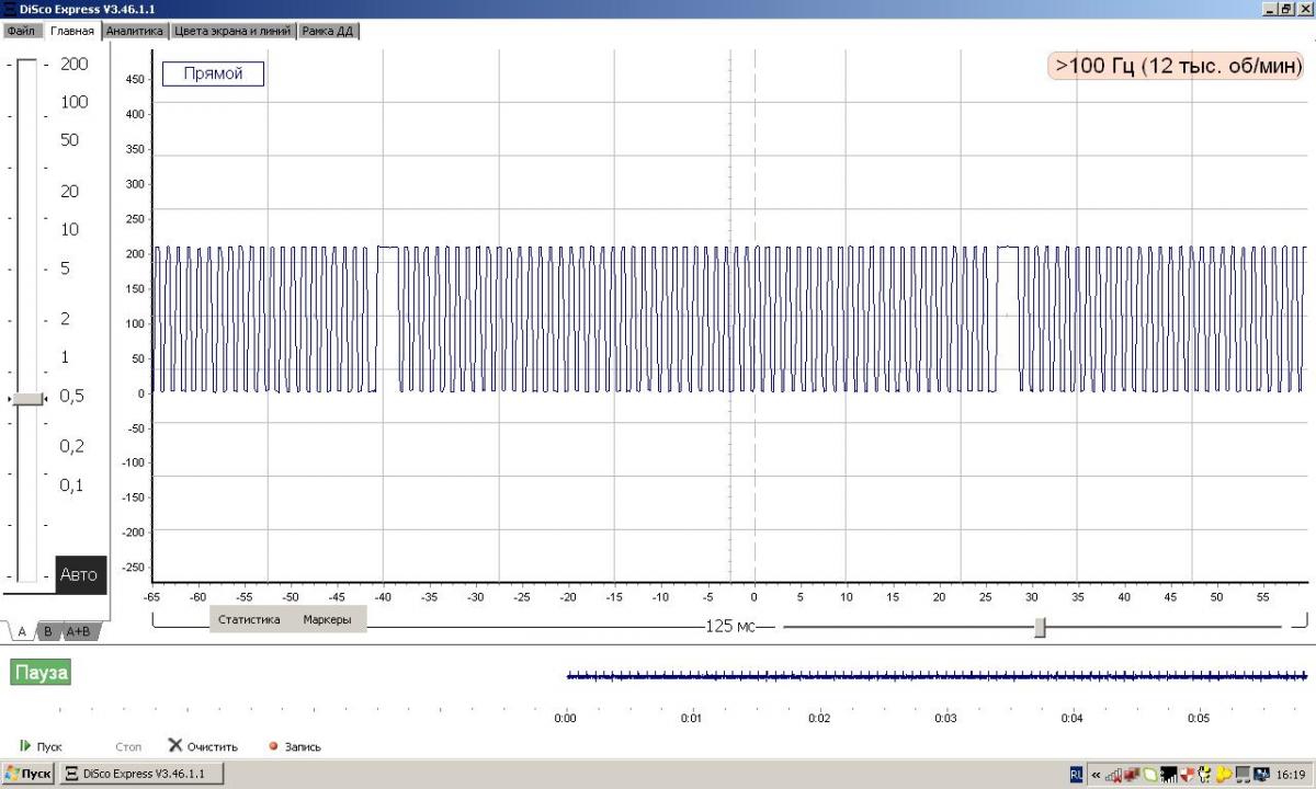

  11. Если кому интересно - отремонтировавши старый дпкв, там закроченный был + и масса, прозвонил сопротивления датчика, принял решение поставить старый, и о чудо автозавелось. А вот и осцилка с рабочей авто. Давайте вместе по рассуждаем и найдем отличие.

  13. Выложу на всякий случай осциллограммы и скрины. По подаче топлива вопросов нету. И б.н. накачивает и при прокрутке б.н. работает. Касательно ипульсов, земерял возле эбу, с ДПКВ и холла приходят, от эбу на катушку и на форсунки нету. Метки на месте, это было проверено сразу. Есть подозрение на дпкв как бы не правильный сигнал показывает, как бы сигнал есть, но эбу его не распознает. Что скажите господа? осцилка.rar
