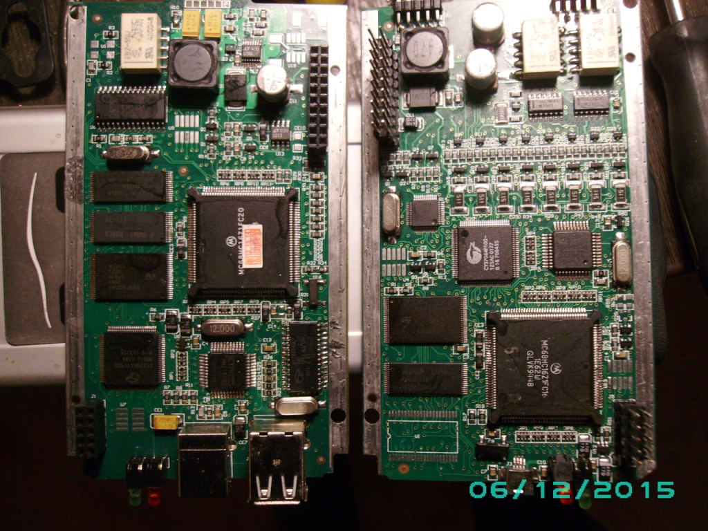

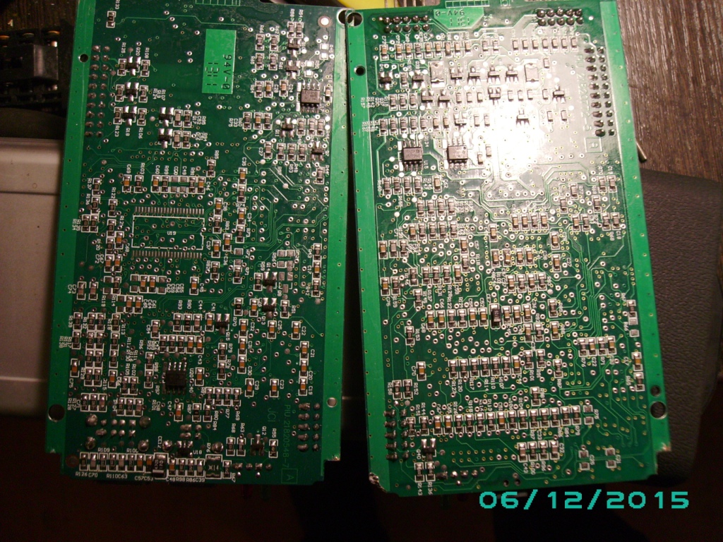

  23. Да пока нет проблем, а вот обнову залить в него не получается, имею ввиду по порту, Не хочет он коннектится с программой, хотя запросы видны, т.е. сам приборчик молчит. А выпаивать и запаивать микрухи пока времени нет, может зимой и займусь. Да и опять же очень желательно поиметь 2 прибора, собственно донора с которого слить прошивку, а то мало ли что можно туда влить.
  24. А что, планируете через КОМ порт обновить? Не факт что получится, от на моем и стоитмелкосхема и в то же время через КОМ никак.
