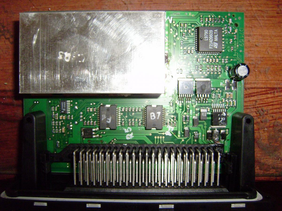

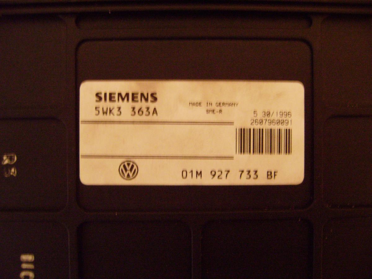

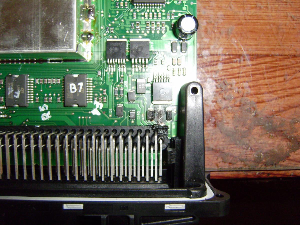

  1. Доброго времени суток всем. Трабл с АКПП, едет на третей скорости. Заменили шлейф в коробке, все равно также. Вскрываем блок управления: На третьем фото отчетливо видно сгоревший компонент. Ребят, может у кого схема или фото есть данного блока, подскажите плиз, какой это был компонент: диод или стабилитрон?

  3. Придется брать. Мерсов с такими блоками у нас валом ездит.
  4. Только распиновки разъемов нужно знать, как я понимаю?
