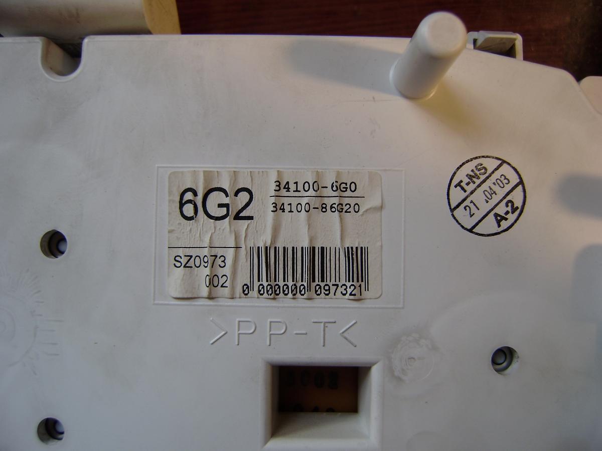

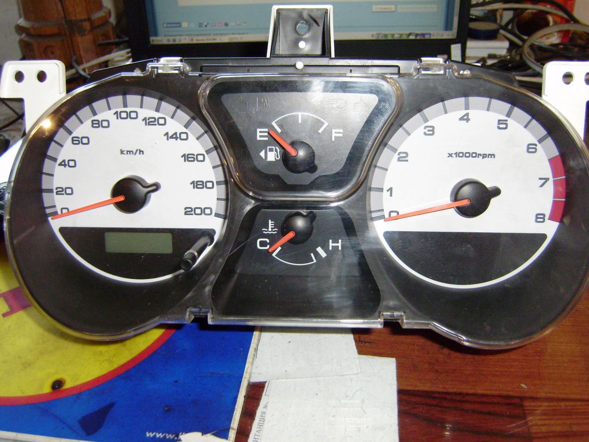

  3. Доброго времени всем. Приехала машинка из прибалтики, может быть там перематывали. Проблемка со стрелкой спидометра: до 20 км/ч показывает, дальше не двигается. Дамп прилагаю:L56R.bin Посмотрите плиз с дампом все нормально?

  6. Вот Suzuki Ignis 2004 год. L56R_127300.bin Ссори, там не 127 тыс. км., а 060 тыс. км.

  13. В том то и дело что датчик стоит на месте и подключен. По диагнозе P0500 - датчик скорости автомобиля!
  14. Доброго времени суток всем. В общем трабл такой: данное авто приобрели в Литве. Машина была с АКПП. Заменили на МКПП. Теперь не работает спидометр и не считает километраж. Кто-нибудь сталкивался с подобным? И есть ли решение данной проблемы? Тахограф: VDO Kienzle 1319-24.
