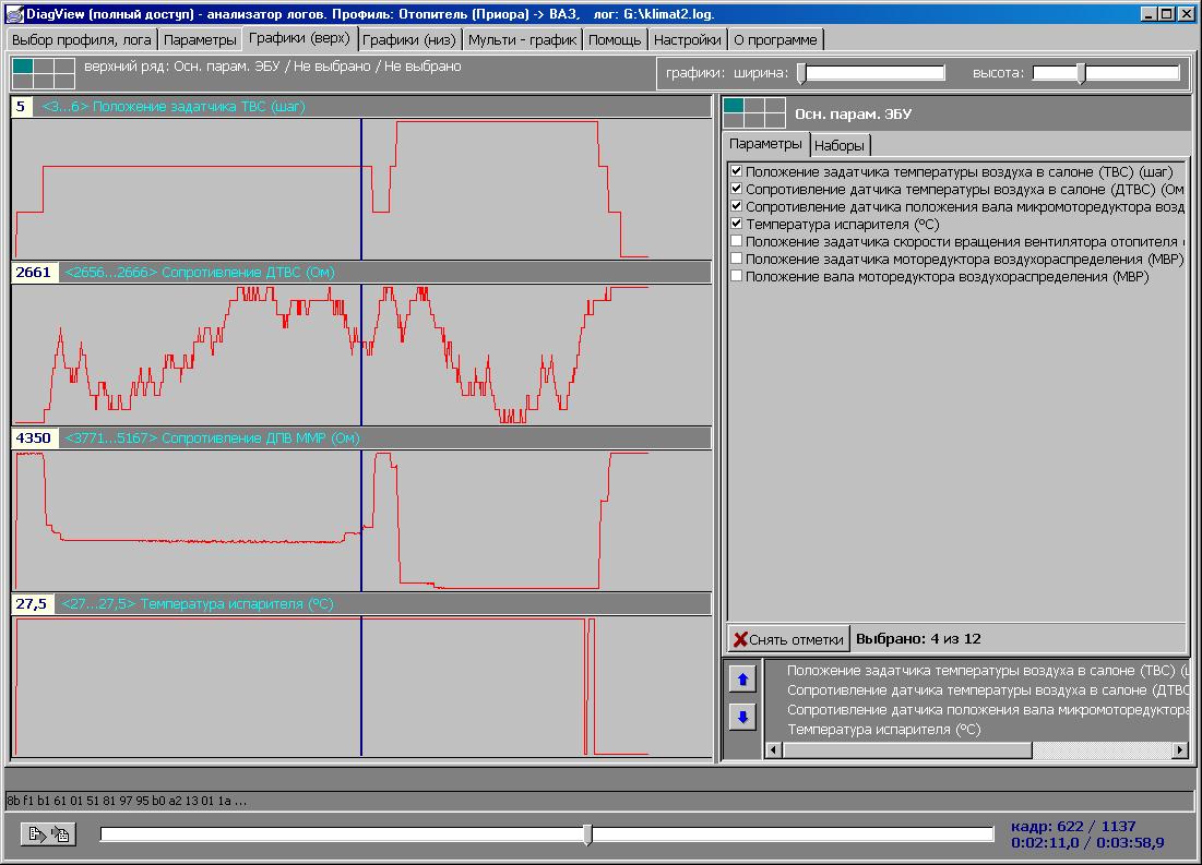

  22. Уже в третий раз советую сохранить лог OpenDiag в формате *.csv (а не *.log) и именно его просматривать в анализаторе. Дело в том, что мне (и, соответственно, программе) не известно, как обрабатывать ваш лог. Для одного профиля он не подходит, для другого коротковат.
  23. 1. Посоветованный мной профиль не соответствует логу. Более подходит профиль "Россия -> ВАЗ -> Климат -> Отопитель (Приора)" (см. фото), но ответ блока какой-то укороченный. Ещё раз советую сохранить лог OpenDiag в формате *.csv (а не *.log) и уже его просматривать в анализаторе. 2. "... Почемуто всего 5 положения задатчика температуры ..." – программа показывает min-max значения параметра В ЗАГРУЖЕННОМ ЛОГЕ. Во втором Вашем файле эти значения колеблются от 3 до 6. 3. "... Но эта строка просто пересчёт предыдущего параметра- сопротивления в градусы ....". - это Вы наверно путаете с девятошным-десятошным ДТОЖ (столько-то Ом примерно соответствует стольки-то градусам). Применительно к климатической установке: в ответе блока на запрос программы диагностики отдельные байты (и применяемые к этим байтам формулы) отдельно показывают сопротивление датчиков и измеренную температуру.
