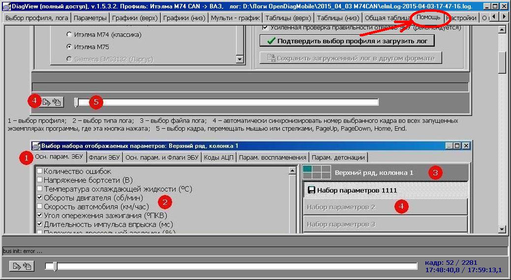

  2. В DiagView есть вкладка "Помощь". Посмотрите там картинки, почитайте комментарии к ним...

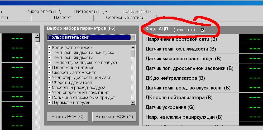

  7. Вот чудак-человек! Так в этом логе АЦП нет! И правильно DiagView показывает тебе прочерки! Чтобы АЦП появились в логе, перед началом диагностики поставь галку в нужном месте.
  8. Выложи хотя бы один лог, который смотрел, и "не кажет" (обязательно укажи тип ЭБУ). Какой версией DiagView смотрел?
  9. DiagView показывает АЦП во всех профилях, кроме MP7.0. Если ваш вопрос про это, то в следующей версии программы планирую подправить.
