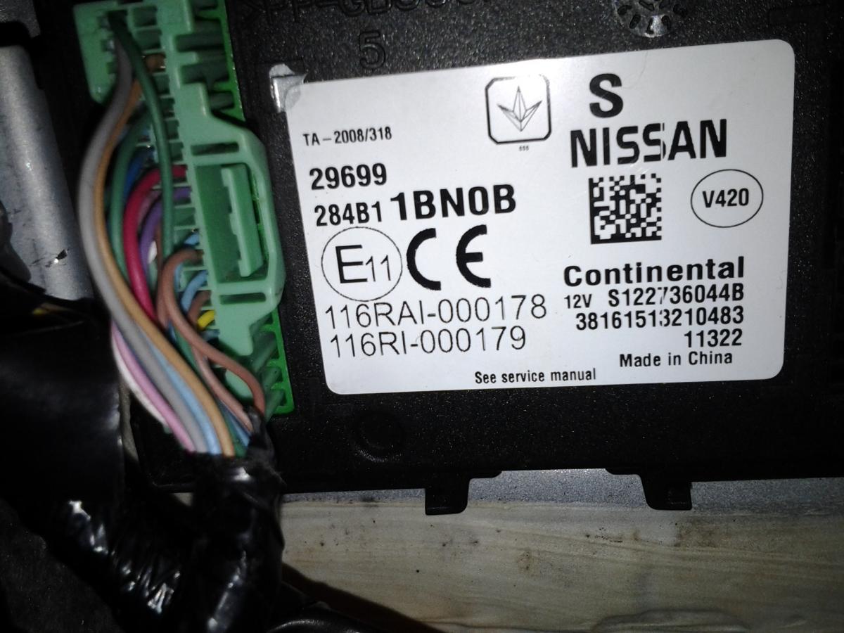

  18. komond
    Infiniti BCM G25
    Всем доброго времени суток !!! Столкнулся вот с таким BCM чина ! Где тут сирийник ( нужен для расчета пина ) авто после замены ЭБУ Спасиб !!!!!
