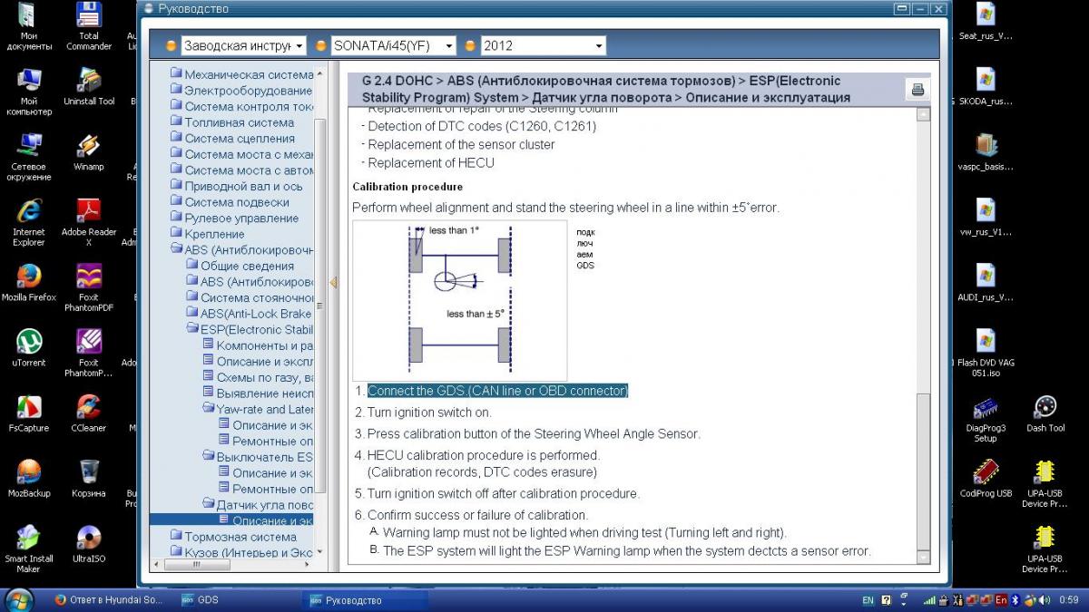

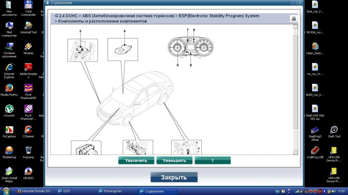

  14. Датчик угла поворота рулевого колеса относится к ESP ABS смотреть там вашим офицалам на урок в первый класс датчик должен стоять +- 5 градусов для калибровки дале GDS есп обработка опций калибровка и проц завершон только сначала на стенде сход отрегулируй лучше если сканер подключен будет руль в нуле потом калибровать колеса прямо руль прямо значит в нулях должно быть тяги рулевые должны иметь равное количество резьбы с лева и права возможно руль снимали не поставили нормально могли рейку снимать и не поставили нормально или сходразвальщик был пьян или руки не отдуда растут (если руки золотые то неважно от куда они растут ) был тут случай Lexus RX 450 мех менял рейку и вал не поставил правильно а развальщик решил тягами поправить (дибилойды ) кроче пришлось все это безобразие исправлять механически брать ключи в руки и в перед случай аналогичен твоему !
