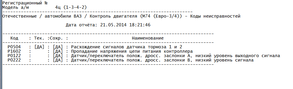

  2. Это само собой, сейчас клиент привёз датчик тормоза, поменял и отправил (ошибка только по нему осталась), пущай покатается , а там видно будет.

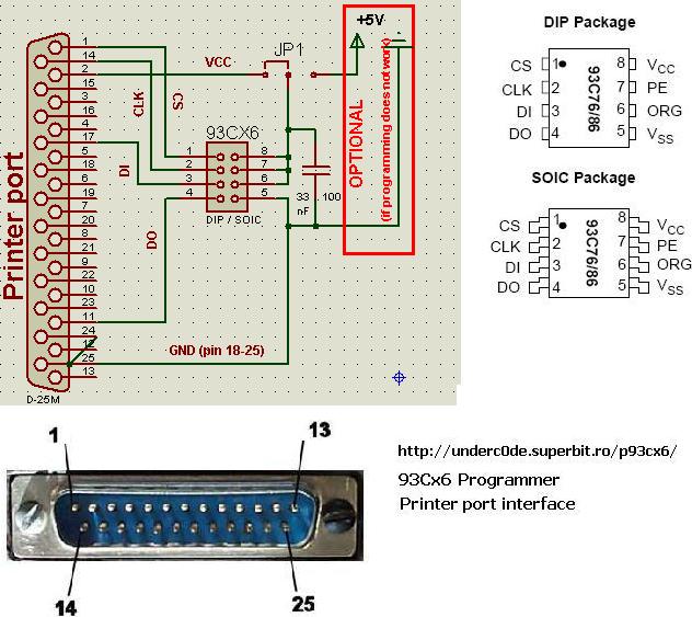

  14. Нет он только для pic. В нете есть много, как готовых решений, так и самоделок:
