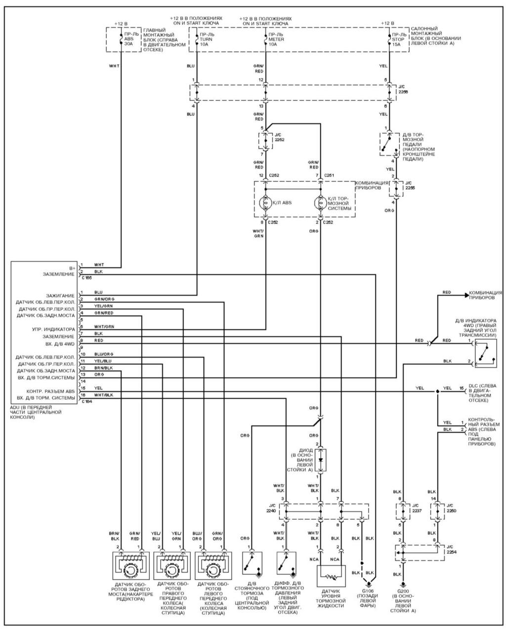

  2. Добрый день ! Имеется Kia Sportage 2002 года. Перемигиваются лампы ABS и стояночного тормоза. Уровень тормозной проверен. Сопротивление датчиков замерил , сопротивление в норме (сами датчики пока не снимал, там заржавело все наглухо). Сопротивление мерял рассоединяя разъемы, то бишь момент перетирания проводки о кузов исключил. Сканера для считывания ошибок ABS данного авто нет. Под капотом есть диагностический разъем на нем имеется линия ABS. Посоветуйте чем считать. Метода со скрепкой нет ? Перерыл интернет не могу найти информацию как считываются ошибки ABS (кроме как спецсканером). Предохранители все целые. На всякий случай прилагаю электросхему.
