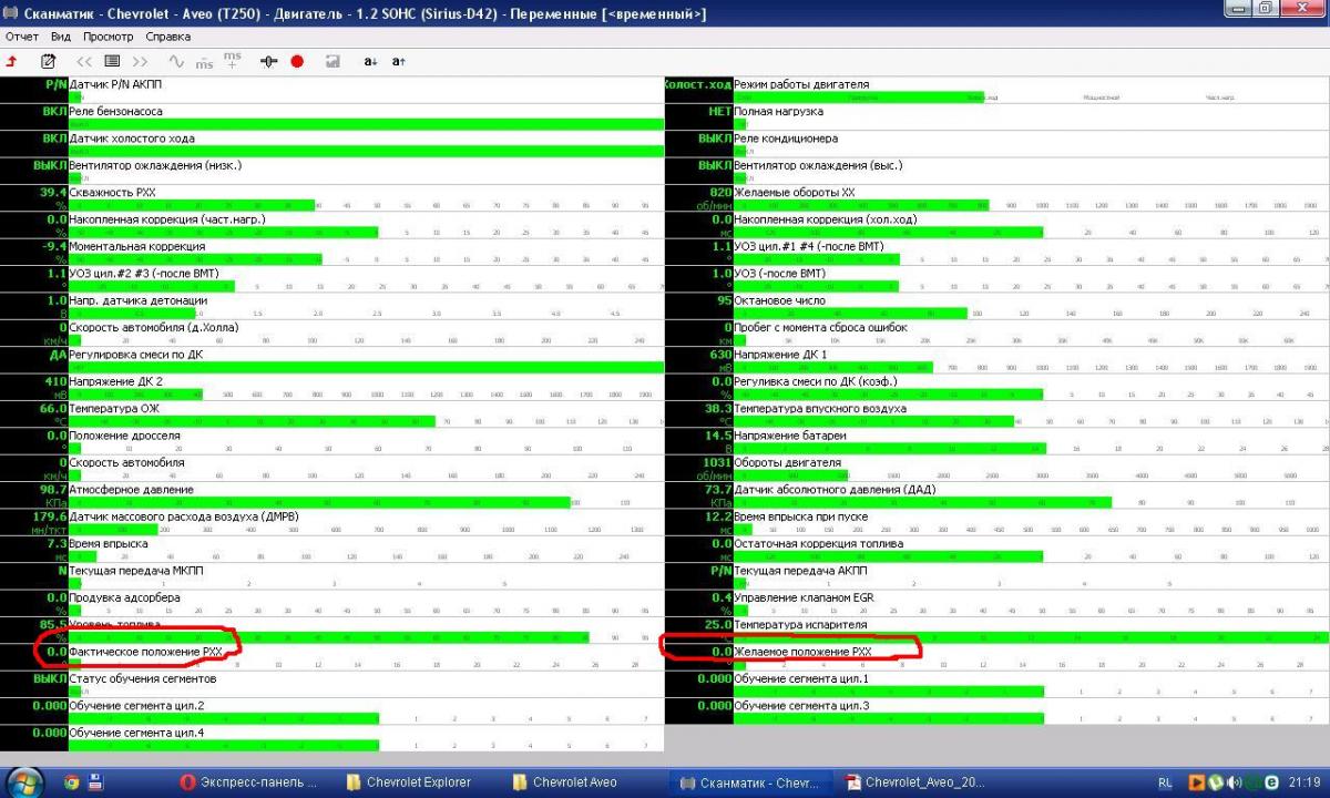

Вот отчет со Сканматика. Полез сливать бенз, попробую заменить на 95-й. Aveo.rar

Ну как сказать. . . просто при включенном зажигании он показывает реальное атмосферное давление + вакуумметром во впуске смотрел, данные совпадают
Сhevrolet Aveo 2008 год троит на холостых
Давление большое, никак не в районе 30 как должно быть. Трубки мало что дымом дул, пробовал и пережимать не помогает
Я вижу показания ДАД. Разряжение очень маленькое
Добрый день ! Троит машинка.Помогите кто чем может. 1. Давление во выпуске 75 кПа (подсосы воздуха отсутствуют, проверил дымогенератором) 2. Давление в топливной рампе 4 атм 3. Форсунки проверены на стенде 4. Свечи чёрные, менялись на новые, зазор 1мм 5. РХХ показывает 0 шагов (шток выдвинут полностью, видимо из за разряжения) , менялся на исправный - не помогло 6.Дроссель блестит как у кота сами знаете что :-) 7. ВВ провода проверены 8. Проводка (форсунки, дпдз, рхх - все звонится на эбу, замыканий на массу нет) 9. Компрессия по 11 атм в каждом цилиндре А она троит . .
