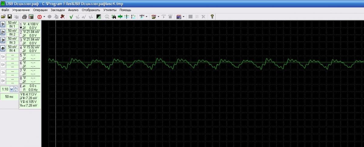

  9. Volvo XC-60 2011 60000km дизель, не заводится, рвался ремень навесного оборудования, ремень ГРМ с виду целый, распредвал крутится, вот я думаю 99 или 100 % что ремень ГРМ тоже проскочил, может есть шанс, первый раз делаю замер по вакууму на дизеле, незнаю какой там должен быть график, подсоединялся вместо датчика разряжения.
