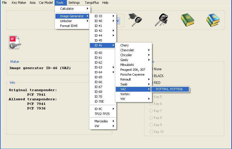

  18. ничего странного как бы здесь нет, и ключ нормальный, должен лечь. дело в том, что в дампе 6 ключей и только 3 активных и ключи надо писать на место активных, а танго пишет только на место первого.. если конкретно знать какие ключи в дампе активны , проблем записать ключ как бы нет...

  20. проще дамп чуть доработать и по по диагнозе БУ смарт дописать.))))
