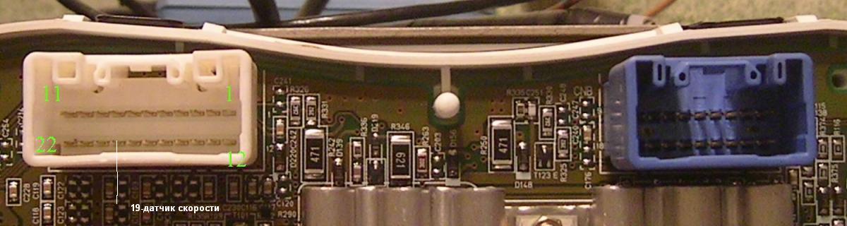

  2. хочешь сказать что на фотках разные панели? никак нет. разъем антенны не подключен.Гранта с круизом. встречались гранты с обычной панелью но кабелем под такой разъем,тут наооборот, кабеля нет хозяин не разрешил пломбу срывать

  8. а это точно приора2 с синим дисплеем? предыдущая приора встречал такие,но там 9s12ha32 стоял

  16. спидометр не по кану,была kia ceed акпп,kia rio акпп 2012 года, поехали по 3 пину,при включенном зажигании двигая машину лови момент на 3 пине когда там будет питание в районе 8-10В,потом пробуй подовать массу на 3 пин быстрыми касаниями и наблюдай за стрелой спедометра

  19. найди даташит на этот черный "транзистор" и смотри на каких выходах какое напряжение должно быть сравни с подопытным,проверь не греется ли проц,если греется скорее всего крякнул
  20. скорее всего нужно будет делать в разрыв учитывая что сигнал генерируется блоком абс или установить вразрыв сопротвление с расчетом что амплитуда сигнала будет достаточным идущего от блока абс
