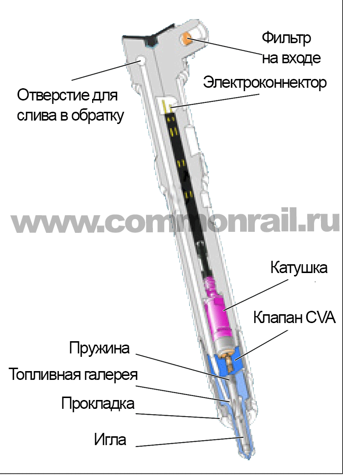

  6. На этих авто при ремонте форсунок меняется гайка на новую . Также резьбовое соединение "сажается" на герметик типа "лактайд". Делается это для того , что бы небыло подсоса воздуха, характерного для топливной Delphi . Если этот шаг не соблюден , то возможны " "пузыри" на входе в ТНВД . Отсюда голодание ТНВД по горючке , выход из строя ТНВД , форсунок. Увидеть можно , установив прозрачный шланг на подачу ТНВД и убедится в отсутствии воздушных пузырей. Проявляется неровной работой ДВС , позваниванием во время работы самих форсунок .

  20. Всем привет из Пензы! Покупал здесь на форуме лаунч (сам "свисток") с обновами в 2015-ом и больше не обновлялся , хватало до последнего. Вопрос по версиям ПО для Лаунча -Х431 для Пежо -Боксер Евро 5 (2015 г.в.). Есть версия с возможность сброса обучений моторника и прописки форсунок ?
