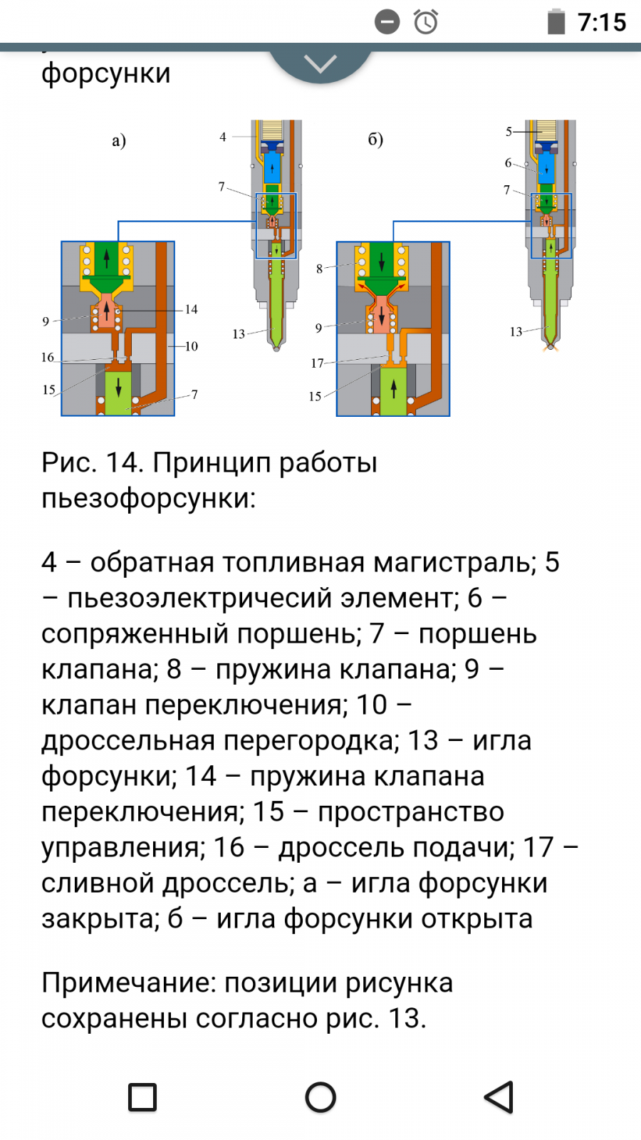

  15. Привет всем!Когда троит пытается добавить до 3 мГ в первый нерабочий цилиндр. В третьем убавляет , что бы выравнить ДВС.Форсунки пьезо? Похоже на форсунку. Если пьезо , то проверяйте на пробой и клапан подпора на обратку .
  16. Вот , вот , и я ЭБУ подменный подкидывал , но не помогло. Сименс континенталь управляет форсами не только разными импульсами, но и разной амплитудой. Тоесть на старте одно напряжение , на ХХ другое , в VL третье и на каждом цилиндре свое. Свое напряжение в коде каждой форсы. Разговаривал с ребятами , говорят частенько сталкиваются с тяжелым запуском этих форсунок. Выработали такой алгоритм. Вносят ошибку по впуску . Напруга усредняется , а после запускают . После удаляют ошибку . И лишний раз не трогают адаптации.
  17. Приветствую! Смельчак Вы однако... В сименс я не полезу без тестов.И замем ее разбирать, она на стенде работает, как новая))). А на машине неработает.
  18. Всем привет из Пензы! Имеет меня форд с движкой CVRC. ЭБУ -SIEMENS CONTINENTAL. Форсы-пъезо ,новые , перепроверенные, но за время ремонта сдохли . Тоесть на разных стендах они живые , но управление форсами на стенде и на ЭБУ авто очень отличаются.(Тестплан очень условный). Хотя на ремонт авто приехало своим ходом, но больше не завелся и с буксира и в гараж затащили вручную. Немогу запустить ДВС после капиталки. На быстром старте движок работает , синхра и давка есть . Ошибок по сканеру сейчас нет . Форсунки на другом авто тоже не запускаются . Естественно все прописано , компрессия и фазы перепроверены . ЭБУ подкинут. Подробнее в соседнем форуме, кто пропустил. Длится все это более двух месяцев. Вопросс к знатокам , кто разобрался с этим сименс континенталь и их запуском . Или тем ,кто имеет опыт в ремонте этих форсунок. Экспериментировал управлять ими 110,130 , 140, 150, 180Вольт и всегда они работают .Попутно на соседней СТО тоже повторилась похожая история и авто завели после замены форсунок. Сейчас есть 19 форсунок , которые в кривых тестах , тоесть рабочие ,из них 8 - с пробегом 1000-2000км.

  21. Приветствую! Я не спец по осциллограмам , но там слева написано -5вольт. Это на клетку или напруга управления форсункой ? Если всего 5 вольт , то маловато.
