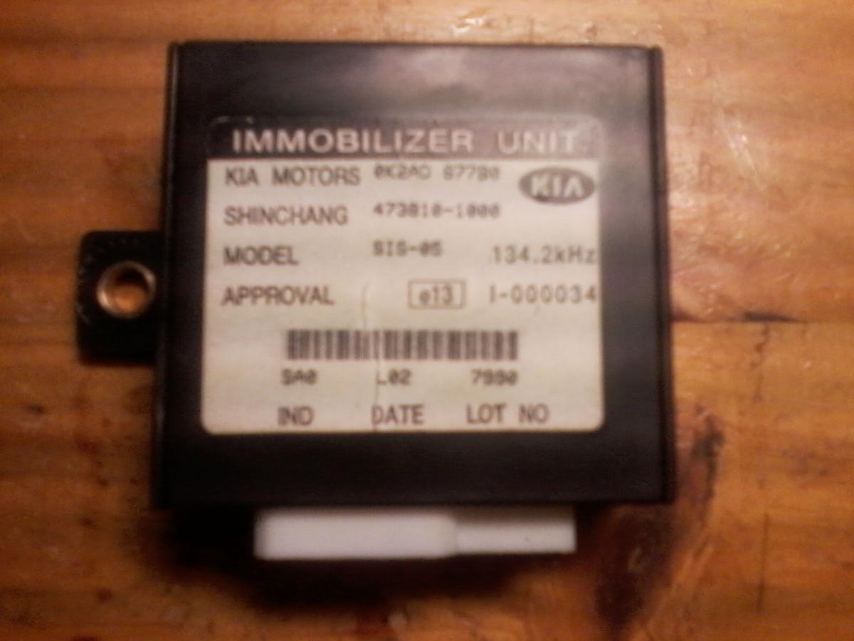

  18. А куда имо то дели не пойму. Правее под рулем черная коробочка шингчанг. Вот нашел.
