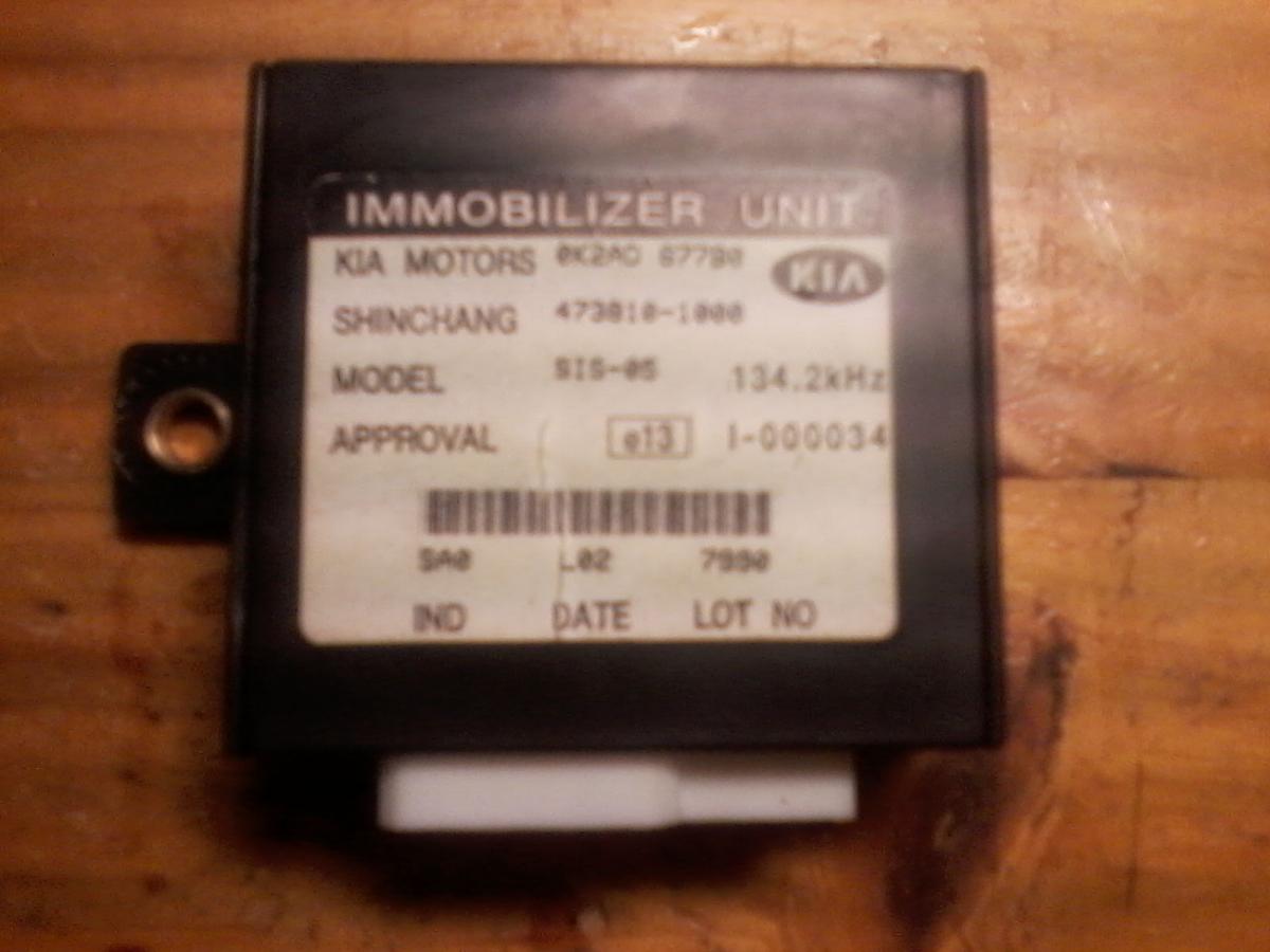

  10. Со стороны буквы Е в корпусе есть углубление под крышкой. Удобно засунуть туда отвертку и выковыривать крышку. Другой вариант зажать в тиски по бокам (без фанатизма). И поддев отверткой уперев её на тиски приподнимать уже корпус. Герметик отходит хорошо не как клей для стекол. Вот оно углубление напротив крепежного отверстия.

  21. Если свободного время не жалко можете повоевать с ними. Частое явление это вода в нутри блоков. Подрезать резину по краям и открутив 5 торксов выдрать плату. Отходит хорошо потому что там на плате клеенка. Начинать отдирать корпус надо от разьема. Вот для наглядности. На первой фото между платой и разьемом белая пластиковая планка. Герметик под неё не попал а вода запросто. Плохо видно но там все зеленое.
