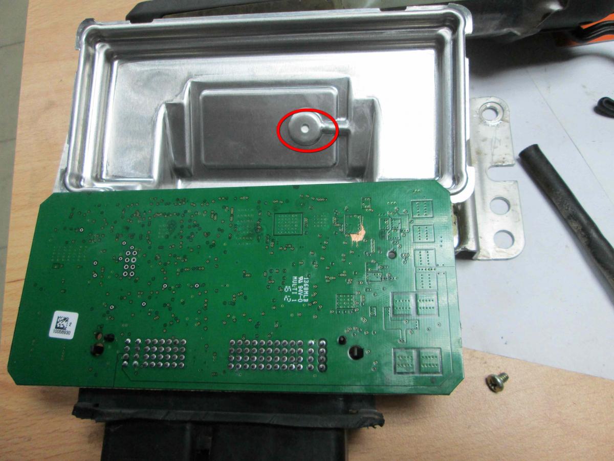

  12. Очень похоже на правду mayorych Я же сразу говорил , машину по телефону лечить очень трудно, ищите нормального диагноста , он точно поможет. Проверьте ЭБУ на исправной машине, потому как в магазине продавцы не совсем честные , могут и не проверять , лишбы с себя ответственность снять. Сказали исправно и всё тут , А так что посоветуешь, смотрите проводку
  13. Не обижайтесь, просто по симптомам очень поже на мозг с водой внутри (неадекватное поведение ЭБУ). Поэтому я написал про вскрытие пока не поздно , потому как постояв под напряжением внутри начинается электролиз , сгнивают дорожки и восстановить будет невозможно. А вообще по телефону очень сложно ремонтировать авто. Отдайте её в руки специалиста, иначе ремонт обойдётся дороже
  14. И где я написал про зацвевшие контакты? Это профессиональный форум, а Вы автовладелец , поэтому не можете понять о чём я написАл. Кстати Ваш 1 ЭБУ умер от воды (которая находилась внутри ЭБУ) , это хорошо видно на фото
  15. Ну что тут скажешь, вскрывай новый ЭБУ, а там видно будет Мне уже приходилось менять подгнившие Микас 12.3 , только ошибка была по ДТОЖ вроде обмазаны герметиком, а внутри было всё зелёное
