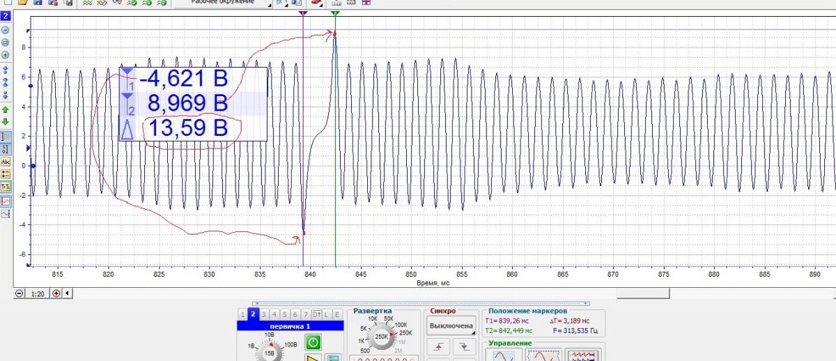

  3. Как я понимаю у тебя проблемма с опорным напряжением на датчик коленвала. Померить бы на том Пассатике, только он уже по Москве шоркается где-то. В эльзе думаю опорное не найдешь. Надо подумать. Насчет размера клетки не согласен, сам посмотри...распред 2,5 клетки, если клетка 5в, соответственно 12,5 а на практике 5в. коленвал 5,5 клеток.если 5 в то получается 30, как-то непонятно. Может осцил не того показывает? ПОлучается так. Я вот ещё чего подумал, вкрути Датчик давления, когда заводится работает, и когда болт.

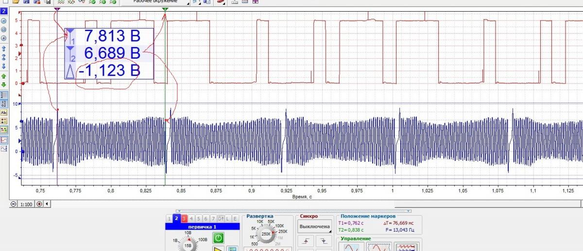

  4. есть ещё предложение померить уровни в этих точках, у меня получилось так.обрати внимание сигнал относительно нуля не симетричен. Какая проставка... НАДО КАПАТЬ В СТОРОНУ ПОЧЕМУ НЕТ УСА С РАЗНИЦЕЙ -1,123в. относительно общего сигнала. Проставка дает только общую амплитуду. кстати интересно было бы знать уровни как у Игоря на осцилке. Так для общего. Расставь вольтаж на своей осцилке в этих точках для сравнения.

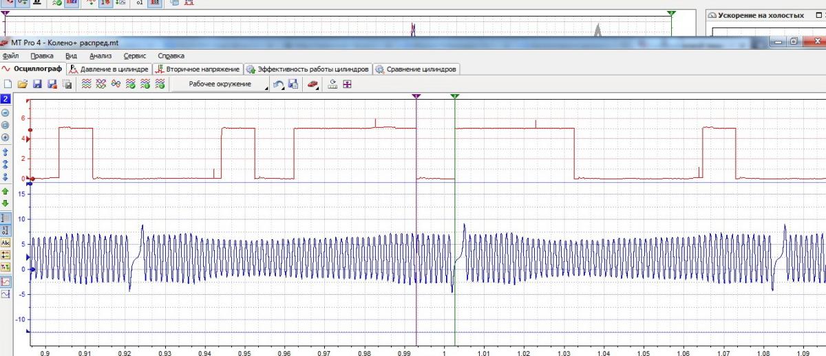

  5. Искать надо уметь не ехала она, ошибка по коленвалу, года 2006, проставку под датчиком коленвала кто-то выкинул, амплитуда увеличилась, блок всех посла нах. вот смотри, Пассат 2007 2,0 FSI всё работало , только троила, щас не про это..Разницу вплеска и общего уровня видиш? И ваще как вы различаете без рамке уровни, я понимаю можно по квадратам посчитать, но как-то неудобно...Короче вот сигнал коленвала, со стопроцентно работающей машины, датчик индукционный сам видиш. У меня и у Игоря с усами, у тебя плоский как доска.Какой вывод не знаю..надо думать.
  6. Ничего не даст, приблежением ты просто увеличишь общую амплитуду, а я говорю про край пропущенного,ты хоть понял про что я? на краю пропущенного выброс видиш у Игоря, а у тебя? по высоте спроси у Игоря в вольтах уровень сигнала, я ни фуя не понимаю в ваших уровнях, сравни со своей в вольтах, если совпадает проблема в задающем венце, моё мнение.Опять же не настаиваю,только выводы в слух. Может и порожняк гоняю. как то на А6 3,0 было тоже прокладку под коленвалный прое....ли не мы, вся Москва, все оф...ы сказали блок управления, решение простое, просто поднять немного датчик над венцом за щёт чего-то, здесь поройся было раньше.Но там ошибочка по колену была. .
  7. Да не инверсия это понятно, я про ус перед и после пропуска, у тебя Игорь он выступает не знаю твою шкалу ну на 1 вольт от общей осцилки, а у проблемнго ровыный как доска, Зная ах...ное качество задающих дисков у VW, и их способность размагничиваться, реагировать на вспышкин на солнце, почему бы и нет,с гипотезой не настаиваю, только предположение. Есть какая-то кардинальная проблема, надо искать.
  8. Получается всё О...нненько стоит , но высота хвоста перед пропуском у коленвала маленькая, у Игоря хвосты перед разрывом на сколько-то попугаев выше,может для блока это отметина важна? так мысли вслух. Может намагничивание размагничивание?
