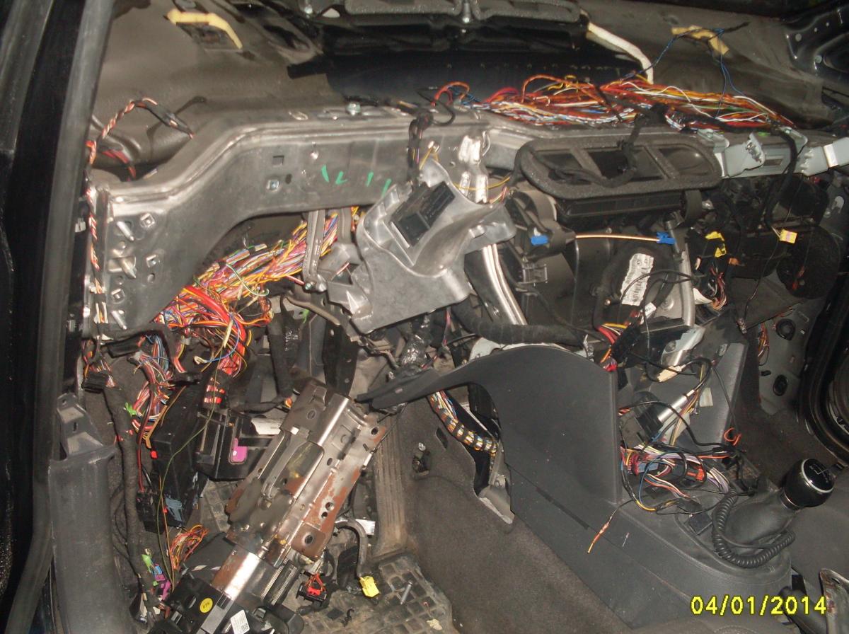

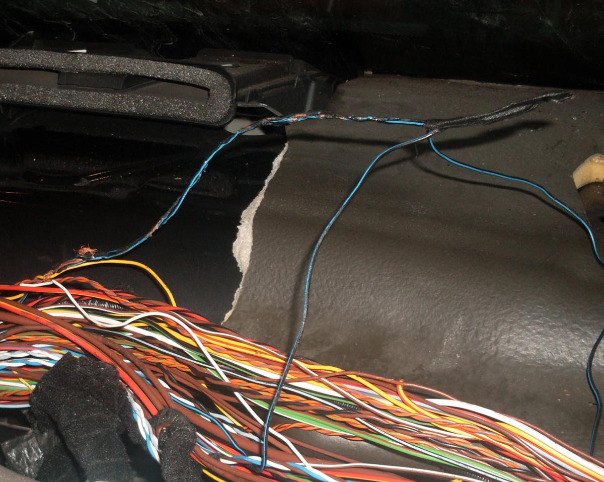

  15. Доделываю этого тюрана, оборваны провода на J 266. Нужна схема его подключения, или где найти в Эльзе, ну немогу найти, понимаю что в панели, но немогу. Ещё вопрос, включается вентилятор сам при включении зажигания. Старому был вообще, поставил другой, на управлении появляется шим и вперед. Какой блок может его возбуждать..Везде в блоках остались только сообщения на оборванный J 266, типа обратитесь в комбинацию.

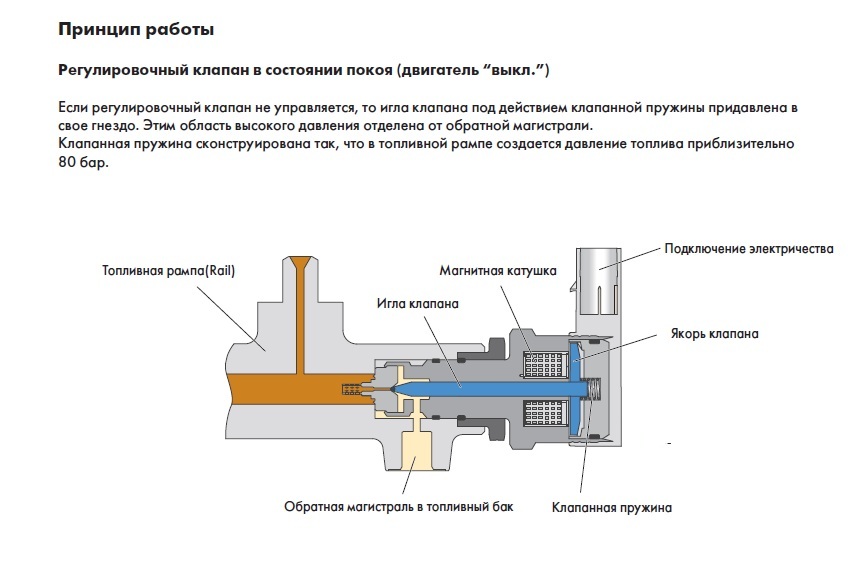

  19. Насчёт давления....сам регулятор держит 80 бар без фишки зуб даю, возьми регулятор, поставь через шланг на обыкновенную дизельную качалку и посмотри, если шланга хватит, увидиш момент подрыва шарика. у меня грубо было около 80.Но почему вы решили что на машине топливо течет только вперед,через регулятор, оно что дурное? оно может скинуться до 0 обратно через насос.Ну покрайней мере до 4,5 бар, равное давлению подкачки, а где 300 там 4 бара это почти ноль. кстати кто не знает, регуляторы проверяются вакуометром.если не держит вакум , седло размыто, есть утечка через шарик.
  20. Шифруемся.Что значит протекать? Он уже течёт.Я сам пока не делаю, как бы недаёт мне бог хотения заказать притиры для регуляторов, форсунки делаем.я имею ввиду что востанавливаем грибки промытые.Я живу в Бобруйске. Мне делают в 100км от меня. Добавлю, у меня знакомый делает VP-44.40.psz-16. у него в мастерской есть ГОЛОВА и немного всякай трасцы чтоб покрутить , но мля всё работает и работать будет.а с Бошш привозят пол года и писец. у нас тут вааще клуб самоделкиных ещё тот, одни вундеркинды, я не в счёт.Но что попасть в этот мирок, они мне так мозг вынесли,маньяки блин.А ща уже нормалек,все свои.
  21. какой вы шарик ищите в пьезе, там клапан. Я говорил про регулятор, и про его ремонт.Ремонт заключается в ....на токарном станке разбирается, далее специальным притиром востанавливается запорный конус, кидается новый керамический шарик, в родном стоит метал, регулируется по заводскому , точность 0,01мм, ставится на стенд, допустим у каждого свои проверки, но 1500 бар, я знаю что он должен держать со скваженностью 32-34%, держит гуд, нет ну извените.Шарики в них становятся квадратные.Промоины как в форсунках на запорном конусе. Седло РЕГУЛЯТОРА ( не путать с форсункой) имеет точно такие же касяки что и запорный конус форсунки.

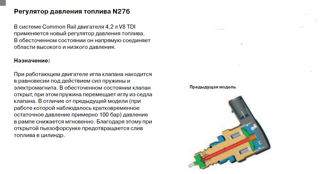

  23. По регуляторам. На 3,0 применяется стандартный на 80-100 бар, а на 4,2 уже новой конструкции.
  24. ЗЫ Объясни термин " размыта "!! или подругому не гидроплоьна.На стенде самый первый тест, лик тест, проверка на утечки в статике, опресовка максимальным давлением без подачи импульса,Далее проверяется VL максималка, максимальное давление, допустим 1600 бар,с определённой длинной импульса, и на этом режиме смотрится динамическая обратка, мы любим 35 кубиков, промоина в седле даёт 50-80кубов обратки, при завышенной обратке все работы плавно переходят в ремонт. Так как форсунка работает по принципу смещения равновесия, т.е топливо под давлением подаётся под иглу, и под управляющий клапан, далее прикладывается импульс, приоткрывающий клапан, равновесие смещается, под распылителем оно оказывается больше( давление приподнимает иглу) происходит впрыск. Форсунка с завышенной обраткой НИКОГДА не вложится в тест план как мы любим по серединке, соответсвенно на машине она работать нормально не будет.ПОэтому сначало ремонт, затем уже по обстоятельствам. Кстати регуляторы делаются, уже есть целая технология, стоит 50уе.за ШТ.всё кашерно работает с контролем на стенде, опробированно не на одной машине, все счастливы. Там шарик становится квадратным, седло банально промыто. Я не знаю как вы, но у нас БОШШ с зелеными уплотнениями чехами сделанные нефуя не ходят.Метал у них не тот, проверенно на нормальном оборудовании и твердость заметно ниже чем на заводском регуляторе.Некоторым хватает на месяц, сразу говорю на востановленных ездят без проблемм.
