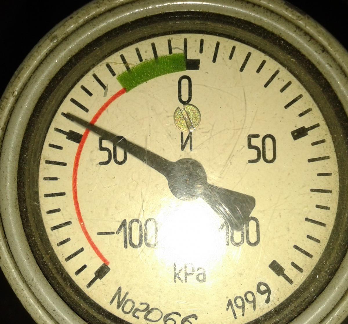

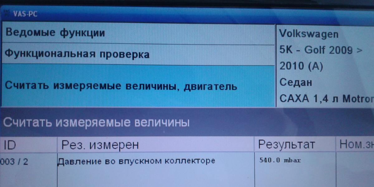

  1. Подсосов нет , обкурено дымом. Показаия МАП сенсора 350 что мы видем в дате, обычно соответствуют уверенному 0,7 на механическом вакуметре.Зуб даю.
  2. Сегодня был выходной, завтра мы ей пистон вставим я думаю. По словам началось с замены цепи, или после замены..не понял. Но хочу завтра глянуть валы, не нравится осцилка датчика давления, если надо моу выложить. Впускной стоит чётко, выпускной вопрос. Далее как всегда форсунки на стенд или нагар на клапанах. Компресию меряли по 7 с первого качка, 12 общая. Рецепт бормотухи не сольёш? странно но общий вакум показывает меньше 0,5, обычно это кирдык матору...может на ТСИ это норма?
  3. Чтобы не плодить ..Имеем такого гольфа. Неуверенный запуск утром, пропуск по 3 иногда. Очень интересует параметр разряжение во впуске.. у меня такое на ХХ и прогретом моторе..а какое должно быть? Нигде не нашол ..сравнить не с чем.

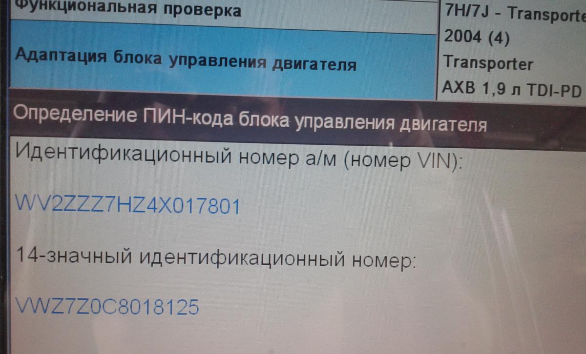

  20. да не всё проще, пин с панели и привязка в 17 11 10 21
  21. VW T5 1,9 AXB 2003 утопили ключи. покатались короче.не могу завести.Нужен семизначный пин. ключи сделали, лежало два ключа в И совет можно ли прописать старый чип, вообще совет как сделать , машина своя.
