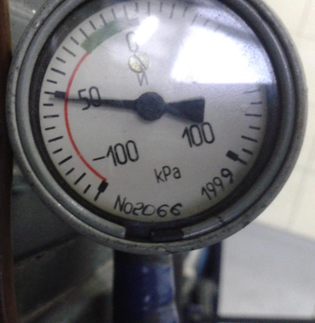

  12. Petyanya ответил Petyanya тема в VAG AUDI/VW/SEAT/SKODA

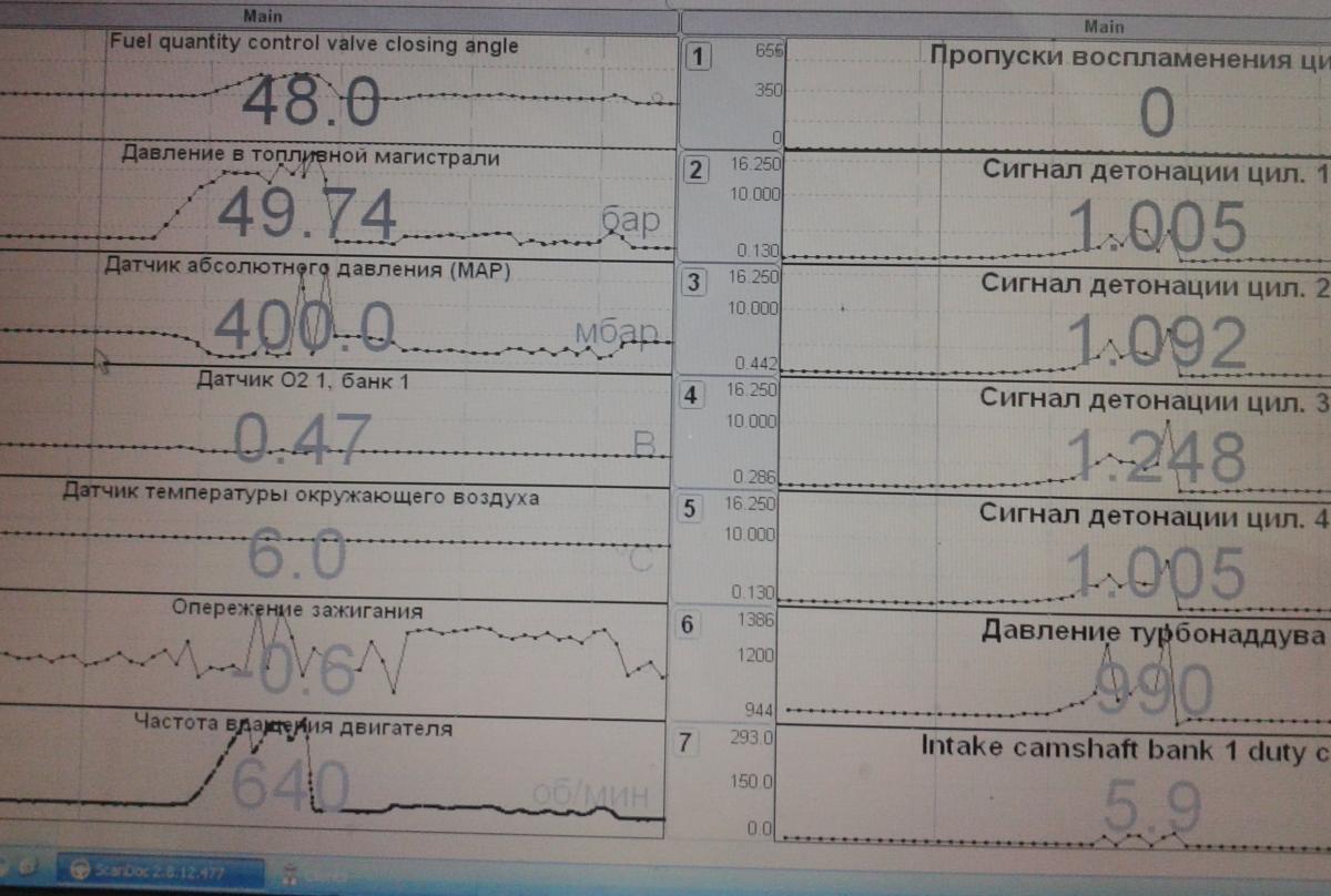

  17. Наливы по форсункам 50.....62...60....55 разница существенная думаю при 50 барах буде вааще.. Попробуем отмыть.
  18. Мойка эфекта почти не дала, немного ровнее на прогреве, а так идет побухивание, но пропуск не фиксирует. Пытался понять где идет пропуск, явного не увидел..т.е приставил датчик вибрации по центру головы, метка первого цилиндра и смотрю..мотор работает ровно, затем в третьем цык, далее во втором цык, далее каскад по всем как бы ну и так далее. как бы гуляет по цилиндрам пропуск. По форсункам...завтра поставим на стенд,сегодня думали клапана отмоем и гуд, что интересно. у меня детонация была на третьем цилиндре большая, ща поменяли форсунки местами сместилась на 2, значит форсунка косячит? Вообще 110 оригинального пробега и такое состояние клапанов....

  20. То что он воздух сосет как-то иначе чем обыкноенный инжектор это факт. Но если немного покубатурить то по вакуму во впуске можно судить о состоянии ЦПГ или допустим грибы на клапанах, тоже сосать будет по другому.. А дросель как дросель, могу процент открытия выложить..но он работает без ошибок, у меня вообще ошибок ноль...иногда пропук по 3.
  21. Вадим не увидел ваше сообщение...на холостых наддува нет, во впуске разряжение правильно? Это доказывает вакуметр..соответственно и сосать он должен как нормальный двигатель, вот когда включается турбина тогда да...присутствует давление....меня интересует параметр на холостых и на прогретом моторе при 700 оборотах, цифру хочу....Вот так хорошо видно где сосем а где дуем. это холстые и перегазовка...это то что творится во впускном колекторе
  22. Но по этой теории чтоб увидеть в дате 35кПА я должен увидеть на вакуметре максимум 50..тогда 50*0,013=0,65 100-0.65=35 что-то я не поняль... матор работает ровно подключаю вижу в дате 320 на вакуметре 0,7....как-так? Я запутался, ну его н..х. я спать... Сергей если есть номинал этого давления во всасывающем скажи, просто уже самому интересно.
  23. Пересчитать мм. рт. ст в бары не сложно. 1 атмосфера = 750 мм. рт. ст. По нижней (наружней) шкале разряжения 1 делим на 75 и умножаем на показания стрелки. К примеру, вакуумметр показал значение 45, умнодаем на 0,013 и получаем 0,6 бара разряжения. Не забываем что МАР выдает показания в абсолютных значениях по этому от 100 (кПа) отнимаешь 60 (вакуумметр) и получаем 40 кПа, которые будет показывать МАР. andreika вот так объясняет пересчёт. Вернуться
