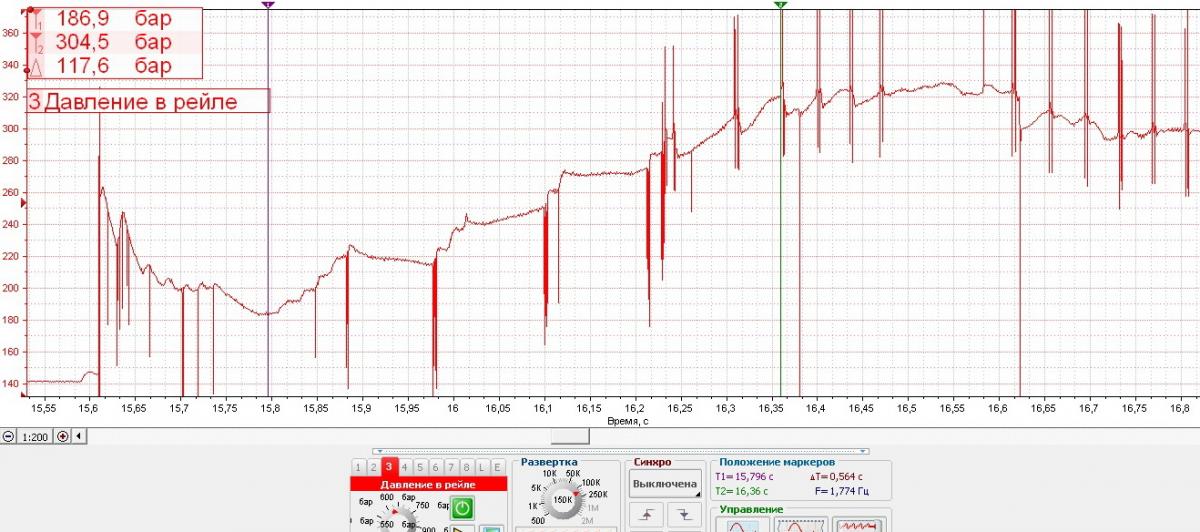

Про Рав выреж все пожалуйста.Да сидим на дизелях. Вот на крафторе момент запуска, видна работа клапанов. и если нет на той стороне упора,размыта форсунка, ступенька на следующее давление намного дольше и размытее.

1.насосы по производительности все разные, отличаются л/ч.Так что одна машина заводится и как-то едет, вторая только на галстуке.2.Про РАВ-4, ситуация была реально со мной, делал всё я, видел тоже я. Жижа с обраток форсунок текла со всех форсунок, на машине поменяли только форсунку и промыли всё, НАСОС НЕ РЕМОНТИРОВАЛИ, после замены всё пропало, с обраток пошло чистое топливо.. Значит на каких-то режимах давление в цилиндре оказывается большим чем внутрикорпусное в форсунке, и сажа туда.Думаю что при старте, игла остаётся приоткрыта, и этого хватает, а у пьезы силы уже не хватает прижать иглу, так как клапан управляющий размыт.

Практика показывает что заведётся и будет работать ( с подключенными доилками) и позволяет машине поработать пару минут чтоб посмотреть гидроплотность.Дальше не рисковал.Было пару раз что машина начинала почти сразу троить, т.е форсунка воздушилась, но там сразу было видно что ей кирдык.

Маленькое уточнение для всех.Бошш пьеза работает только с подпором по обратке, стоит клапанок на 10 бар, проверка доилками может запросто подвоздушить компенсатор, а дальше только развоздушка с полной разборкой.Момент подвоздушивания хорошо виден на стенде, когда форсунка гидроплотна, даже без подпора она работает без проблемм, как только обратка завышена, от её степени размытости, зависит давление при котором пропадает впрыск, даже можно поиграться этим моментом, типа 750 работаю, 770 уже нет..Правда эти форсунки уже не жельцы. но ситуация не из приятных. Предыстория, как-то мы делали РАВ-4 D-Cat, стоят дензо пьеза, запуск вдогонку.Ставлю доилки, пока завел, обошол, подошол, одна уже через верх. а это 120кубов. Самое странное со всех остальных с обраток течёт чёрная жижа, я в бак, слеза....Ну прикинули, подумали пускает сальник на насосе, заказали, отдали перебрать, насос нам отдали назад.Диагноз..насос исправен, родной сальник цел,вал не выробатан.Не туда роете.Почему солярка черная х-знает но это не насос.Вообщем форсунки промыли на стенде, насос промыли, форсунку размытую заменили. завели, со всех обраток слеза...начал думать что это было.Придумал. Форсунка когда СИЛЬНО РАЗМЫТА, т.е не гидроплотна, игла распыла приоткрыта, сажа с камеры сгорания через дюзы в рампу, кольцуется по фильтру и опять на вход в насос, а сажа это образив, вот и приплыли.На бош пьезе такого не встречал, но развитие событий может быть аналогичным.

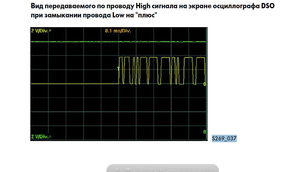

смысл в том что Черно/син подплавлен уходит за панелью в толстенный жгут, и комфортная сидит на +, и когда омывашку включаеш потоп прямо по центру торпеду, Я просто сразу сырости не видел, машина на продажу, уже год где-то красится готовится, омывашка задняя была отключена, сегодня пытаясь понять чего там случилось, специально подключил омывашку, залил воду, включил, а там просто водопад, и жгут толстенный который сразу весь в воде, сгнил походу, так что надо снимать.(торпеду всмысле)

Нашол гадюку, блок бортовой сажает, точнее замыкает на +,как я смотрел непонимаю, его самого первого отрубал без бортового шина нормальная осцилка.Вызванил уходит на TLE 62 63 G, придётся блок менять, или попробую сдуть откуда небудь. не подгружает фотографии здесь такая же...http://www.carhelp.info/forums/showthread.php?t=114108

Шина комфорта в однопроводном режиме постоянно.На ор.зел висит просто 5в, а на ор нормальный сигнал с амплитудой 5в. Да как на осцилке, низ норма, а верх 5в, и слабые всплески от шинных импульсов. вот так как замыкание на +, только найти не могу где..Зад уже у стоек отсоединён, всё что можно поосоединял,эльза показывает что комфорт идет на доп.отопитель,под правым крылом который,кабель распотрошил а там силовой кан почему-то. Может имеется ввиду доп.воздушный? Токда его не отключил, только климу. Чёт мне кажется что у меня Гетвей ласты склеил, потому что подрезал с него именно ор/зел и с него висело на этом проводе 5в.А с блока подрулевых при подрезанном ор/зел висит нормальный импульс.
