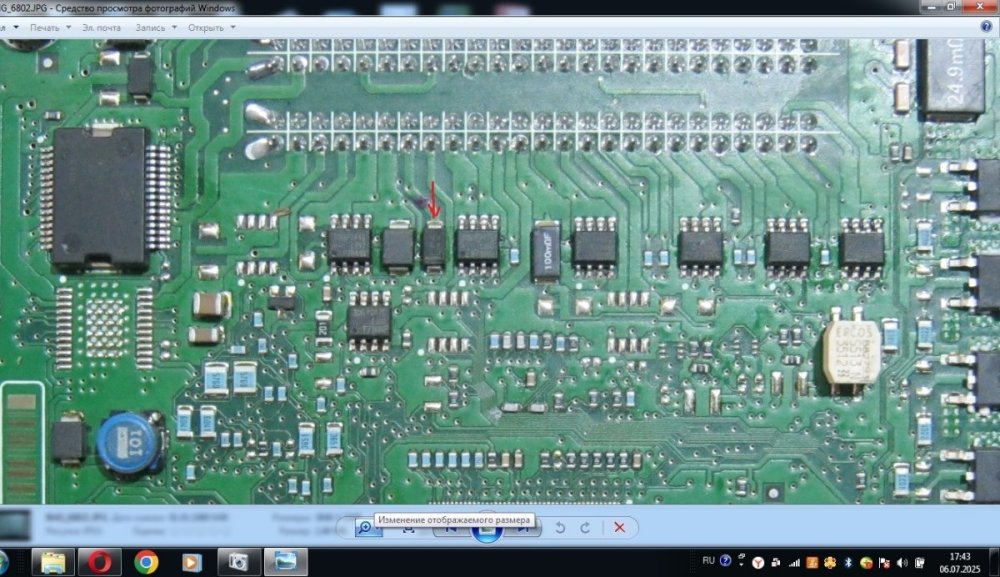

  1. Я фламастером пометил
  2. Минус идет через диод, а с чего идет не найду. На обратной стороне есть детали? Если посмотреть надо разъем выпаивать? Может есть у кого ЭБУ на продажу?

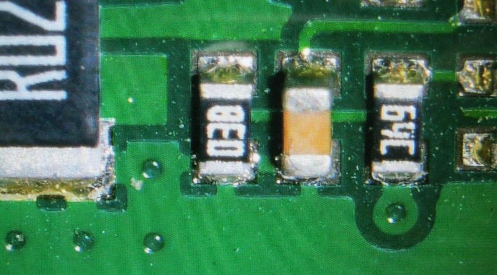

  11. На плате его сопротивление 21,5 Ом в обе стороны.
