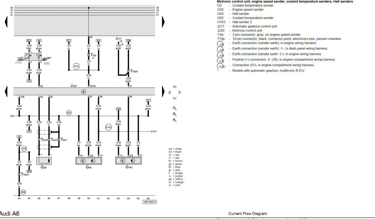

  17. Вот похоже на твою схему, чтобы не ныл, что обижают начинающих "диагностов". В схеме датчиков, G2 и G62 перепутаны местами. Ориентируйся на красный цвет.
