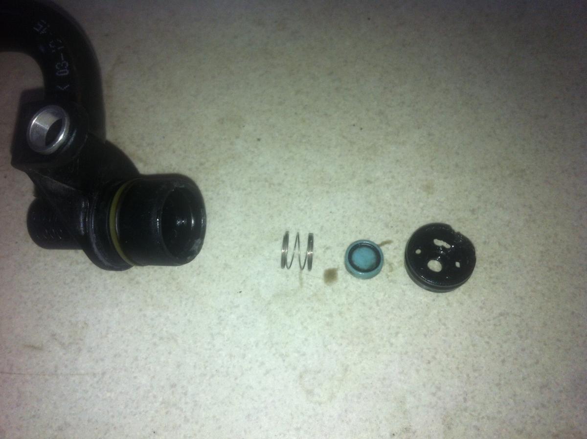

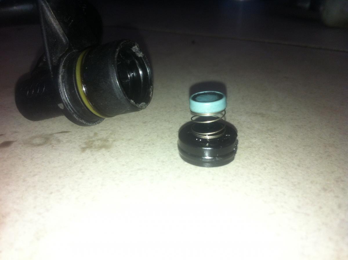

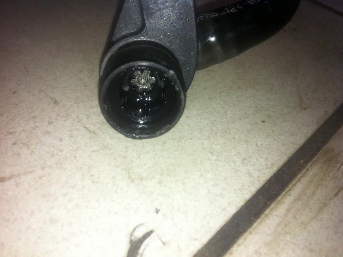

Поставили новую трубку и отправили. Также заменены 2 соленоида - один подтравливал, другой просто был "открыт". После лужи, грязная вода, пройдя через фетровый фильтрик на соленоидах, заодно прихватив и грязь с них, попала в систему. Грязь на сетчатом фильтрике осела и закупорила трубку, что привело к резкому снижению производительности. Поэтому без кастрюли вакуум доходил до 0.9 бара. Сам клапан был подвижным и работоспособным. Что за 365 пост, Андрей?

Клапана это начало трагедии, найти дырявый не проблема. Замена дырявого на исправный результата не даст. Скажу больше, если неисправный клапан поставить на исправную вакуумную систему, то утечка через него не приведёт к отказу тормозов. Ошибка только одна - недостаточное разряжение. Машины у вас нет, значит подсказываю - клапана расположены на передней части мотора. Вода попала в вакуумную систему. Капельки её видел в трубках. Но к чему она привела, сам сразу недопетрил.

В твоих рассуждениях всё правильно, единственное ты упускаешь одну вещь. Пока её не озвучиваю. Всё герметично, кроме линии соленоидов. Обратный клапан в трубке, его не проверить без снятия трубки. Думай о соленоидах и луже, в этом ключ к разгадке. Клиенту нужен вердикт, что менять для дальнейшей эксплуатации.
