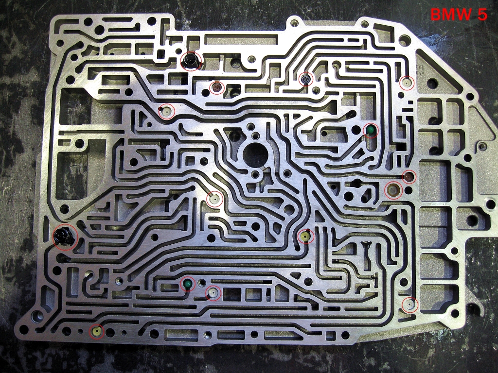

ZF5hp18
ZF5hp18
Держите. На 23 странице жиклеры: КОРОБКА 5HP-18.part1.rar КОРОБКА 5HP-18.part2.rar
