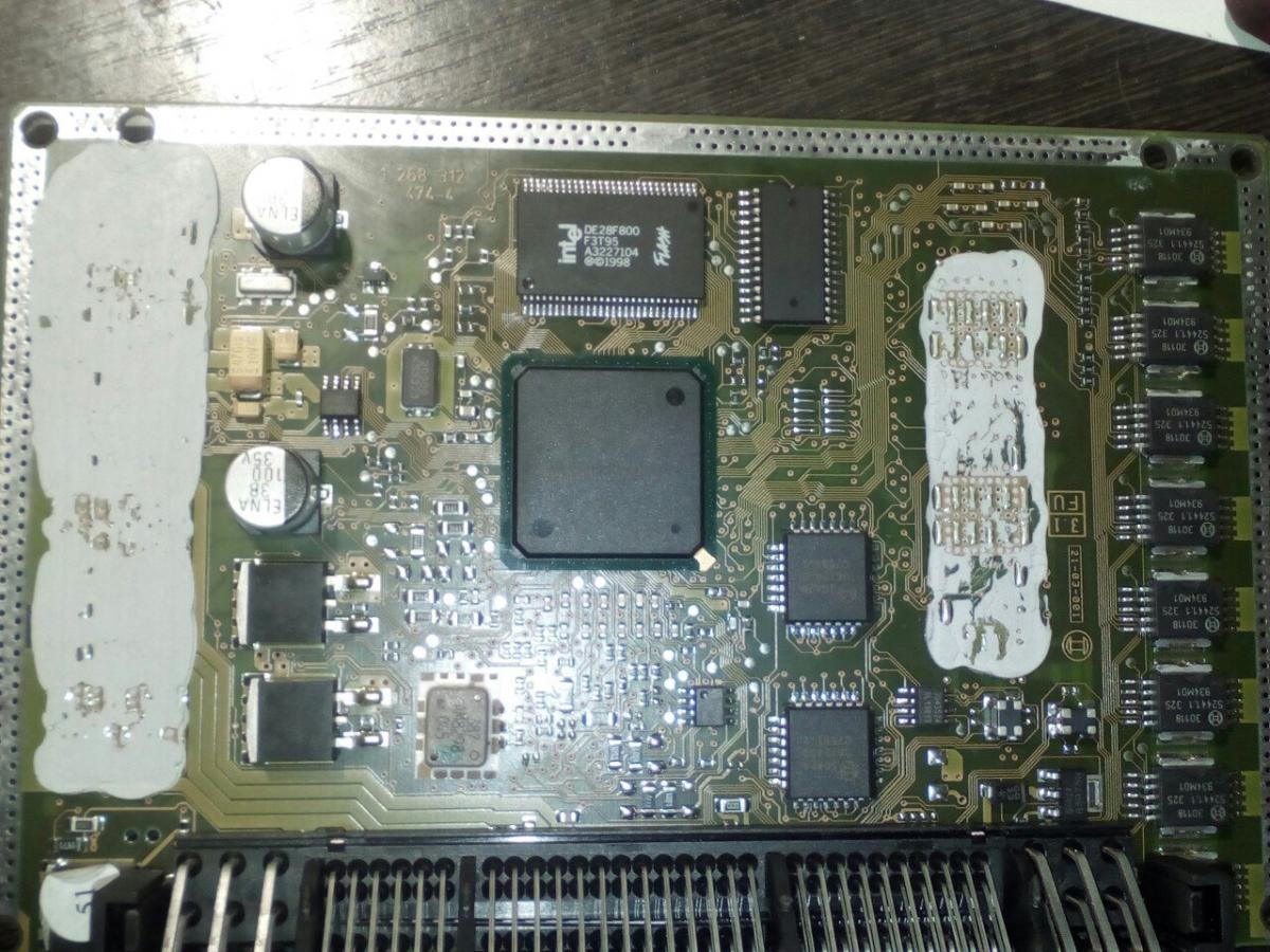

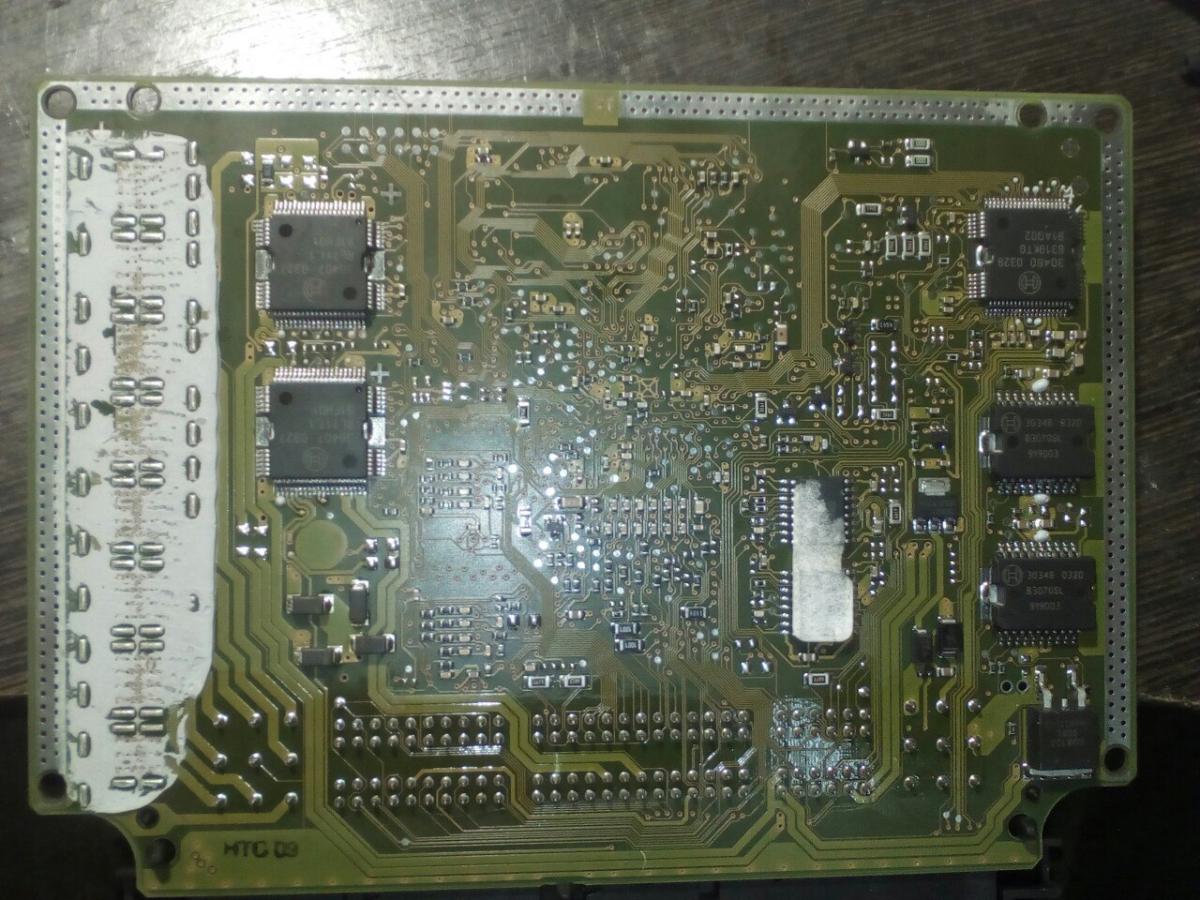

  12. впаял старый драйвер снова все 8 начинают лить, сам в шоке как так, одному амба льют все,
  13. спасибо , смотрел, долго очень
  14. да заработали две с одной стороны и две с другой, драйвер оказался не такой, впаивать не стал,ищу драйвер бош 30407 0327 RL717.1 91FH01 или эбу DME7 523 523, по бошу 0 261 209 002
  15. все вызвонил, спасибо, выпаял один драйвер, на четырех форсах появился импульс,сейчас попробую из донора перепаять буду надеяться что дело в нем
  16. давайте я сам решу стоит или нет нашел такой же эбу снял фишку там тоже прямых дорог нету , они в третьем слое
