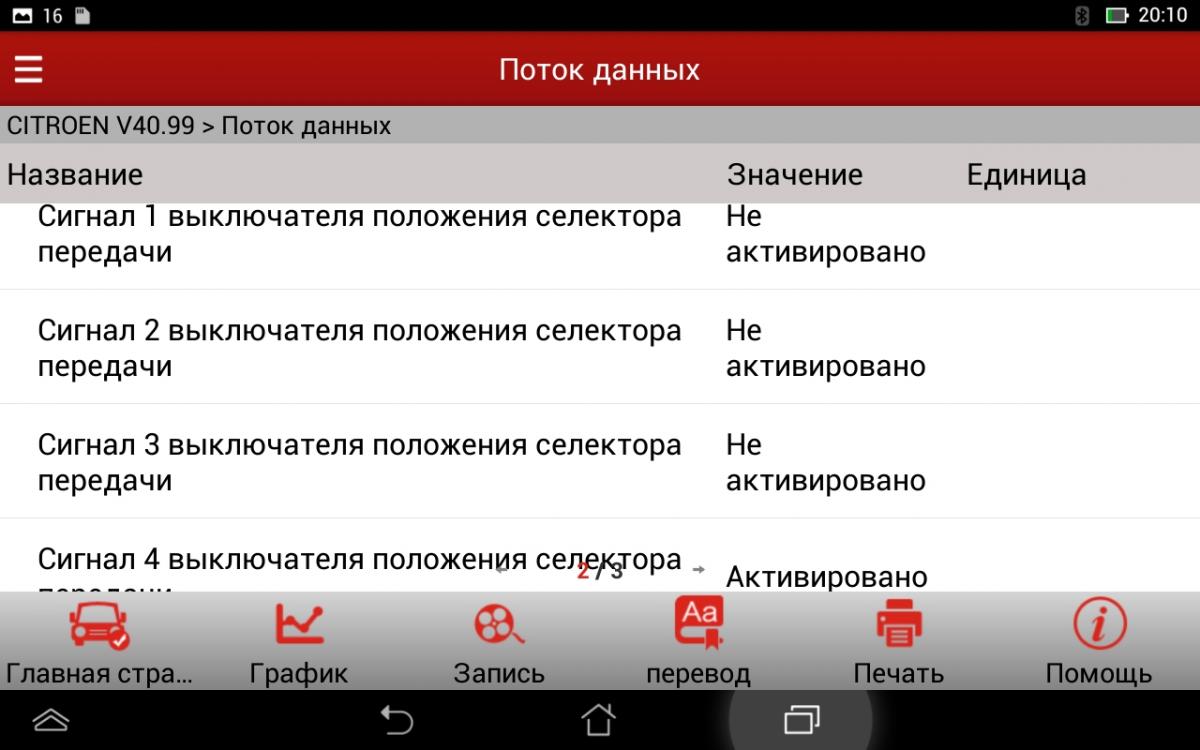

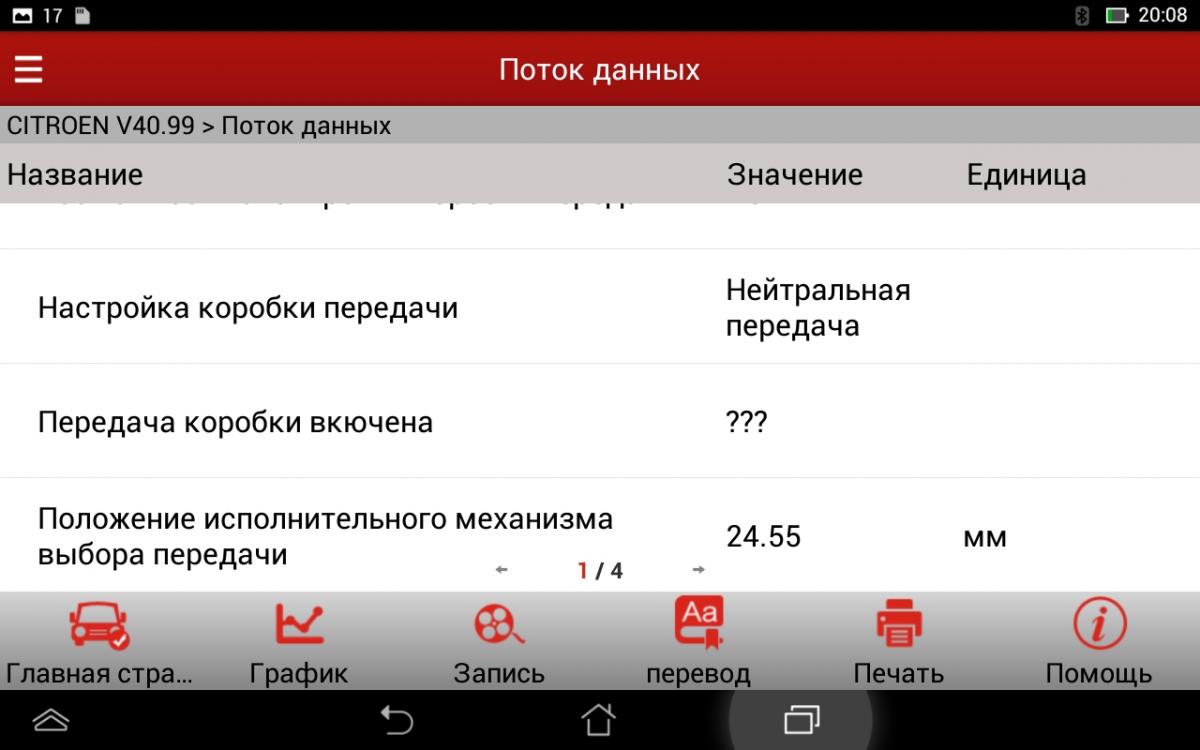

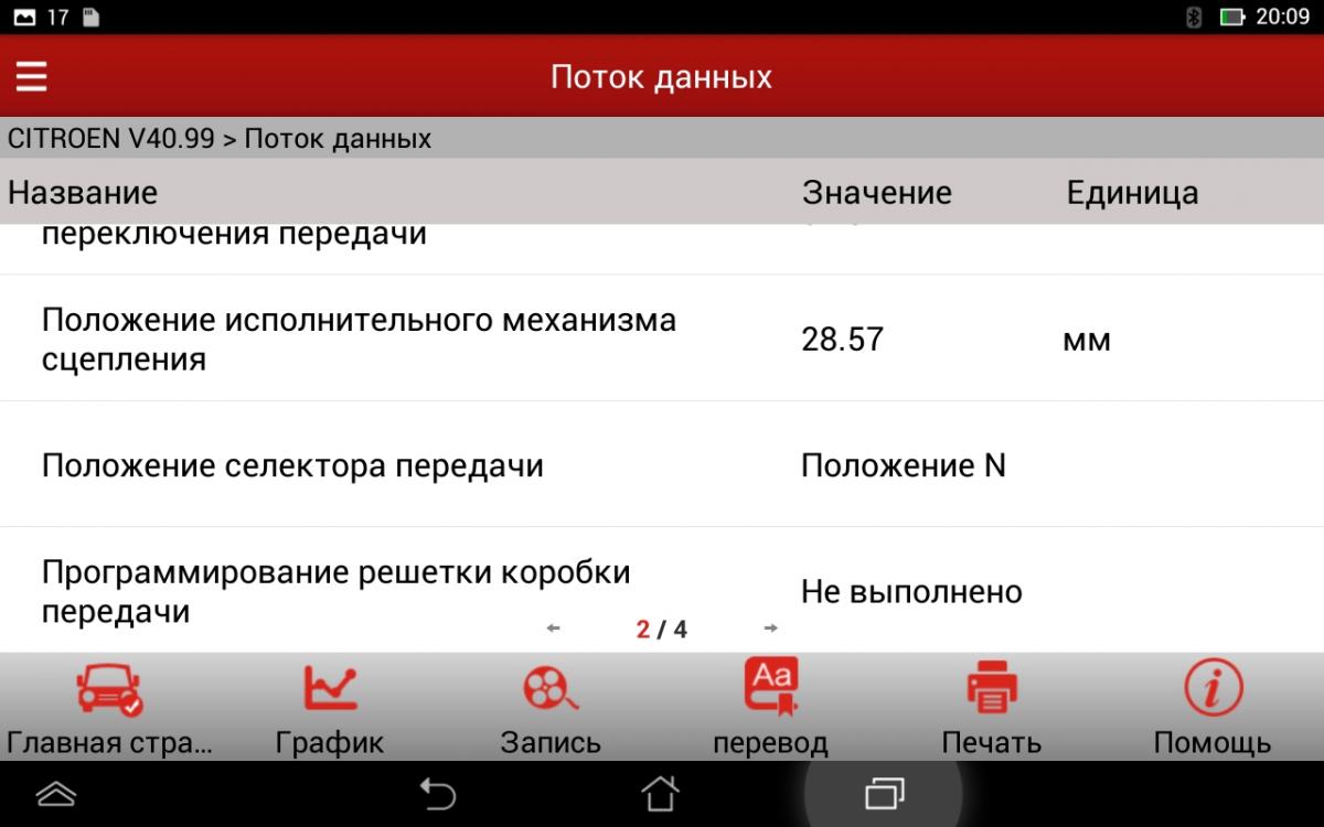

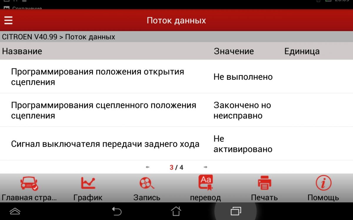

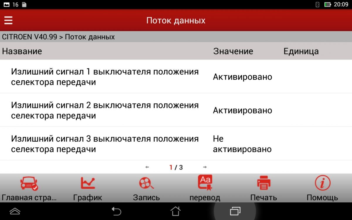

  3. здравствуйте, ищу обученный дамп робота пежо 107, на панели не загорается N , адаптацию не проходит ни чем, не тачстимом, ни лексией , ни ногой, сцепление выжимает, а передачи даже не думает переключать,все исполнительные механизмы проверил, выставил по мануалам, первый раз такой робот не послушный попался, вот мой дамп89530-70011 ори.bin
