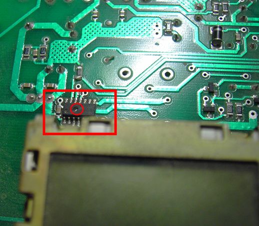

  7. Ладно.., смотрю под сильной увеличилкой.. Микроскопа нет., но 20-тикратное увеличение не выявило ни каких трещин и смещения магнитов.. Повторяю., что на этой приборке зависли сразу все стрелы..
  8. И что там необычного? .. проверил, все 6 зубчиков на месте! На этой приборке все стрелы зависли "на 12 часов".., и сдохли оба Pic16f624.
  9. А вот эта хрень.., извиняюсь Pic16f624, по непонятным (мне причинам) начинает греться и начинается вышеописанная проблема с неадекватным поведением стрел.., думаю что замена двигателей вероятно не решит проблему..
  10. Ну скажем, движки конструктивно аналоги.., непонятно другое, а что там собствено может сломаться? Ну если только межвитковое.., очень сомневаюсь, аднака.. Сопротивление исправных обмоток - 285 ом.
  11. Ну предположим, что сразу 2 двигателя одновременно, не могут просто так выйти из строя.., а вот Pic16f624 ими управляющий, скорее всего да. Лежит такая приборка в "группе доноров", с треснутым пиком..
