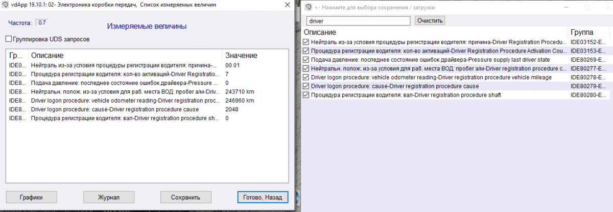

  20. Driver logon procedure победил. Один остался.
  21. Миру-beer
    Skoda Octavia A7 DSG
    Всем здоровья. Имеется на омоложение сабж, сделать нужно чисто. Всё что нашел сделал, но в DSG осталось 2 параметра (ниже на скрине) которые я не могу победить. Они остаются в т.ч. после полного сброса кпп. В дампе я их тоже не вижу (возможно плохо смотрю). И второй вопрос, как часто переписывается пробег в ключе? Ускорить как то можно? Перезапись ключей в авто не помогает. Кто может помочь? DQ200_MQB_0CW300047E_5260_OJFZ_C52MR1_eeprom-20200325-154932_final.bin
