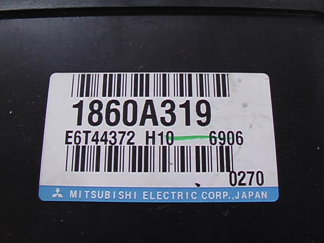

  8. Требуется распиновка ЭБУ E6T44372 H10 или схема всего электрооборудования двигателя для Lancer 9 c данным ЭБУ. Двигатель 1,6 бензин, АКПП, примерно 2002 года. И еще, верно ли то, что на внутреннем не запаянном разъеме CON2 (см. фото), присутствует K-линия?
