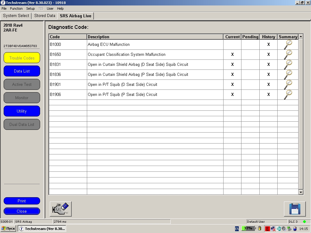

  4. Нда.... машина утопленник. Шторки и преднатяжители, сработали не при ДТП, а когда хозяин чистил от грязи/пыли центральную консоль. Он видимо отвинтил блок SRS и вертел его в руках при включенном зажигании. Датчики, вероятно не могли пострадать. Почему ошибка в статусе "History"?
  5. Вот дела... и правда, я же ее читал как 8-ми битную! И почему я так сделал... сам не пойму!? Наверняка, нужно было как 16-ти битную. Правил дамп вручную, по образцам из сети. Но дампа для точно такого блока не нашел, а делал "по аналогии".... Читал Оранжем, писал в режиме модификации. Как мне теперь корректно поступить при записи обратно оригинального дампа? Тоже в режиме модификации, 8 бит?
  6. Приветствую! Прошу разъяснить, откуда взялась ошибка "B1000 Airbag ECU Malfunction" и какова ее причина. Предполагаю, что недотер наверно... И еще, почему она вообще присутствует, хотя и в разделе "History"? На отсутствие шторок и преднатяжителей, внимание пока не обращать - они в заказе (делаю без резисторов, по-настоящему). Вот скрины диагностики до чистки и после. И прошивка 93с66 с крешем и без. На всякий случай, выложу фотку шильдика блока.... SRS DENSO 89170-0R021 93C66 crash.bin my clear.bin.bin

  16. Пробовал прошивать чужими, чистыми дампами. Наконец то.... С 3-й попытки подошел чужой дамп. Лампа потухла, на диагностику выходит, ошибок нет. Сиденье пассажира калибровать не стал... Однако, какая капризная попалась машина...
