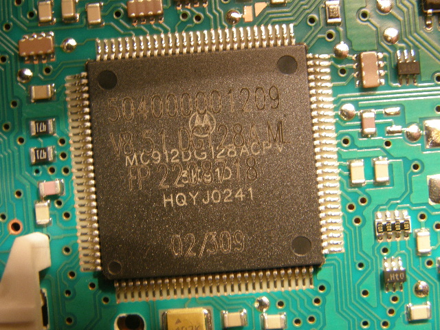

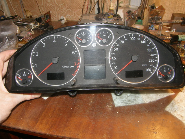

  19. Здравствуйте! Прошу прояснить не понятную ситуацию. Щиток приборов Магнетти Морелли 4B0920900R, внутри MC68S912DG128A с маской 3K91D. Оригинальный пробег 274648 км (еепром прилагаю), пересчитал с контролькой несколькими калькуляторами, все они считают одинаково (еепром прилагаю). Но после неоднократных попыток, все время имею на дисплее девятки. Как будто, контролька с ошибкой... Пожалуйста, объясните в чем дело? Читал\писал Омским программатором внутрисхемно. Чтение устойчивое. Вот фотки щитка и начинки. Да и еще, пробовал вагкомом - на диагностику по К-линии, на 25 ноге синего разъема, не выходит... EEPROM Mc68HC912DG128A_274648km_01.bin EEPROM 145000.bin.bin
