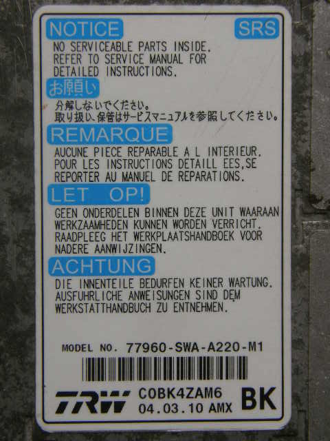

  5. Прошу помочь распиновкой блока Airbag, производство TRW, 77960-SWA-A220-M1. Установлен в HONDA CR-V 2010 или 11 года, америка.

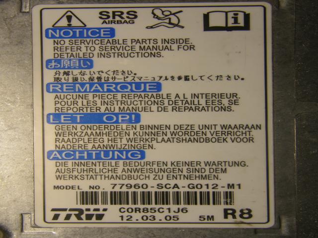

  12. HONDA CR-V 2009год. Блок 77960-SCA-G012-M1. Сэмулировал все сработавшие пиропатроны, почистил крэш-дату. Лампа тухнет и снова засвечивается. Сброс ошибок в блоке, через сервисный разъем MES (перемычкой) производится. Через этот же разъем, должна делаться диагностика медленными кодами - в этот режим не входит. Прошу перепроверить, правильно ли почищен дамп. А может, кто подскажет висящую ошибку по дампу? honda cr-v 2009.rar

  14. Прошу помочь с распиновкой блока airbag, производства TRW. Номер блока 77960-SCA-G012-M1. Внутри еепром М95640. Применен в автомобиле HONDA CR-V бензин, 2009 год.
