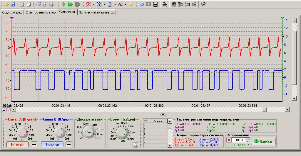

  3. Выкладывай осцилки по вв части. Будем смотреть зажигание. И метки грм совпадают. Блоки эти живут и не собираются умирать. Еще все новье переживут

    Катушки: снимите наконечники, внутри зелень бывает. Переадаптируйте дпкв сканером. По осцилке...покажите больше импульсов. Всего 2 шт показали. Мало для анализа. И полные данные по авто напишите. Год, пробег и тд и тп согласно правил создания тем.

  15. Смотрите предыдущую страницу данной темы. Ну и вот, это после замены всего комплекта грм для данного мотра и кузова. Напомню J20A осциллограммы отличаются от кузовов разных годов (читаем выше). Прошу закрыть тему! Модератор услышь!
