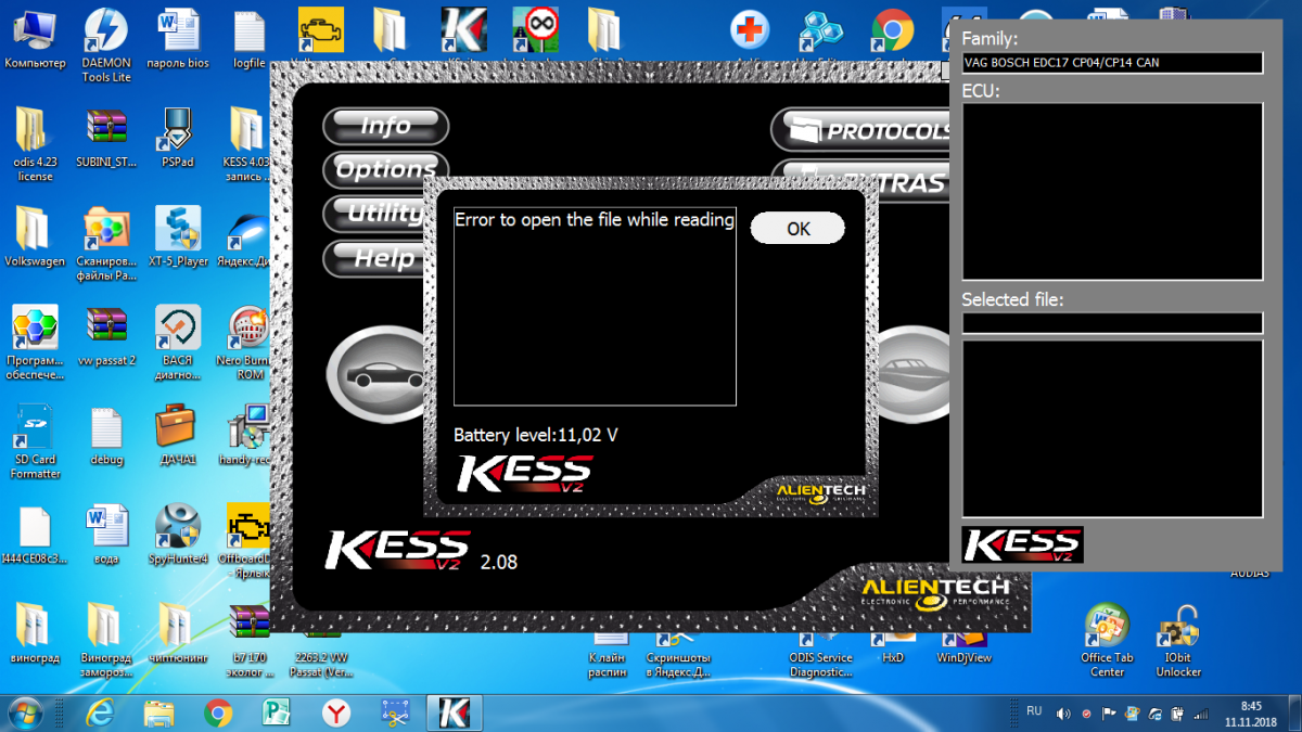

  13. Спасибо за ответ. Но вот еще. Обновил в свое время ЭБУ датен флеш (VAS5054 одисом инженером) понятно что это обновленный оригинал, с СФ ЕГР вихрями. Сделал мод подключил этот же кесс все определилось началась загрузка мода, вообщем в конце, прошивка не прошла, включились вентиляторы машина не завелась. Подключаю VAS c инженерником... все восстановил. Машина завелась но это же установлен ори а мне надо мод и потом проверить автос со снятием логов для дальнейшей работой с модом. Опять подключаю этот кесс и все прошло как по маслу. Блок опредилился и мод считан. Машина завелась.И так было до тех пор пока не выскочил этот гребанный 9 токенов. Ну а дальше я рассписал. У меня подозрение может некачественная пропайка основных элементов ( разные включения мелкие стружки и т.д ), может еще чтото, .
  14. Да, знаю EDC 17 cp14 и делал этим кессом неоднократно, чтобы сделать нормальный тюн своего авто (надеюсь вы понимаете о чем я говорю. Последний раз он выдал 9 токенов и все. Отформатировал мк флеш (FAT) залил туда файлы что михаил bmv с канала YOUTUBE рекомендовал и вот после этого началось. Кесс на режим выходит т.е селект канлайн и т.д . а id эбу не определяет. Делаю мод только для себя. Так что затрагиваются только мои интересы. Вот вы говорите отлом да таких отломов через одного только уже пошли 5.017 и также ими успешно читают блоки. Не такой у нас богатый народ чтобы официальный кесс или ктаг покупать, тот кто покупает официальный очень малый процент. А в чем ошибка. Может подскажете, будьте добры.
  15. Кесс V2 4.036 V2.08 выдает такую инфу не знаю что и делать у кого не спрошу никто не дает ответ. Может у кого есть свои мнения. Спасибо.
