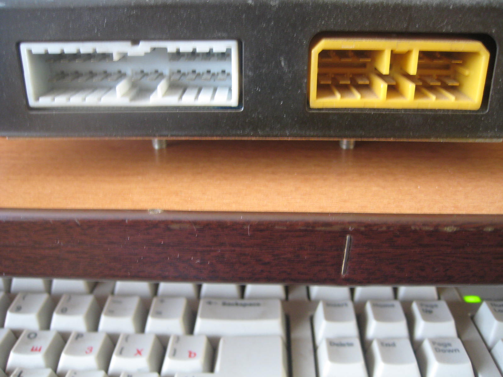

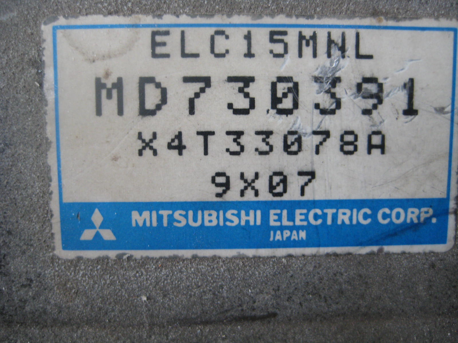

  14. userhome
    Блок управления??????
    Помогите определить от какого авто этот блок.Поиском не нашёл.
