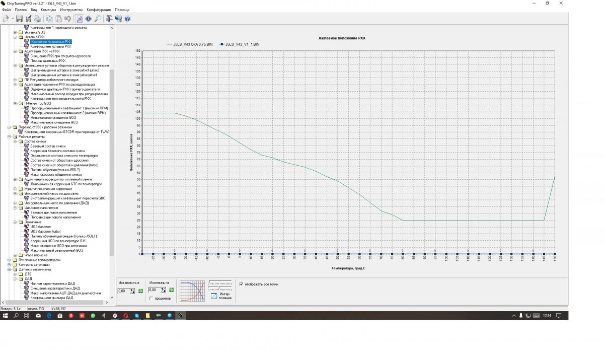

  1. озвучить ацп дд ))))))))))))))) в профиле написано что редактируете прошивки - что мешает отключить канал дд уже треья страница как прошу выложить параметр ацп канал дд
  2. я и не утверждал " что то типа того "
  3. конечно там - вот почему не видели ошибку по высокому уровню канала дд - странно . озвучьте ацп канала дд на хх и в движении и еще есть в параметрах что того типа "отскок угла по детонации "
  4. я же не говорил что отключить а в комплектации убрать - сняв разьем вы попадаете в аварию с отскоком угла минус 12 гр примерно
  5. а вот на скрине увидел - что ацп канала дд 2 вольта на хх - а это высокий шум двс -осталось ответить в движении значение - наверное все 5 в . а это означает что угол зажигания поздний - ваш шум двс воспринимает как детонацию и делает отскок углаю на время поиска отключите дд из комплектации и проверьте - уйдет ли тупизна
  6. так и не назвали ацп дд на хх и в движении до скольки может подняться значение ацп
  7. у вас есть не учтенный воздух через дмрв - вот на этот воздух вы и добавляете топливоподачу +120
  8. на работающей машине снимите разьем с дмрв и попробуйте заглушить авто через закрытый вход дмрв рукой - продолжает работать ?
  9. мотор у вас 16 кл или 8 кл ? назовите ацп дд и протяните массы, наличие ошибок ,название дмрв -какой стоит ? какой по факту -обьем двс получился ?
  10. что делалось с авто - до того как стало плохо ?- я бы поставил сток прошивку и подкинул дмрв - раз в метках уверены

  19. заполните профиль согласно правил нет не так - стреляет от позднего зажигания . а угол действительно не правильный -завышен как минимум на 13 гр от стока раз при таком угле не слышно детонации , то проблема в метках . например свернут задающий шкив
  20. вам нужно заполнить профиль согласно правил п 0.9. с такими вводными -ждать прошивку долго прийдется, это делается под каждую машину индивидуально. доехать до настройщика можно и на столе собрать вам прошивку , вот только найти бы того кто это сделает .( подарок настройщику , хоть и не большой ,но передвигающийся вариант ) результат будет когда примените оборудование для настройки .
  21. залейте бетта 038 версию - калибровки с нее перенес на ваш софт 146 - а подвисание - это же не глохнет -)))) перенес с газели калибры - видимо нужно усреднять ,но зато теперь знаем куда и что крутить . или 38 ее в оригинале залить сменив при этом фулл на 038 . еще заметил странную калибровку дк - может не та карта срт 7или так должно быть ? AEC 02-33-151-M114151SS133038-е2.bin
  22. ошибки не нашел в маске не видно , прошивку попытался исправить . еще почистить дроссель и сделать ему перетечку поболее , калибровки то были стоковые , не думаю ,что прошивка глючная с завода , еще заметил , что ваши калибровки совпадают от сенса 1.3 л , а у вас 1,5 л или 1.3 л шанс ? может прошивку от шанса .то поставить
