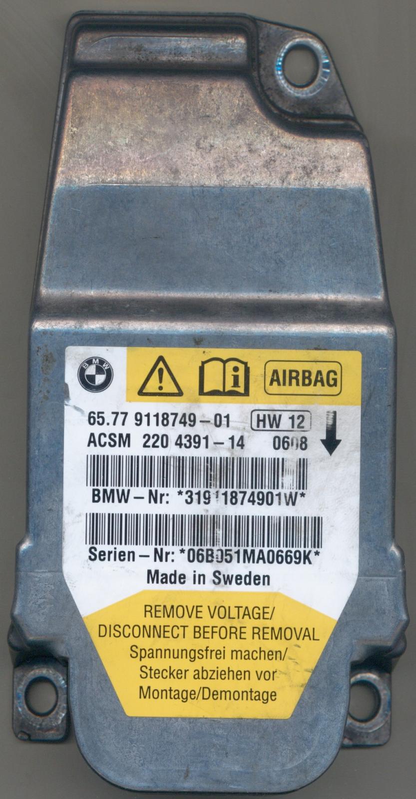

  8. Доброго вечера всем . У кого есть возможность гляньте пожалуйста дамп . Тот , что "clear" выводит ошибку "Внутренняя ошибка ЭБУ" . E60 65.779118749-01 ACSM 2204391-14 HW 12 CRASH.BIN E60 65.779118749-01 ACSM 2204391-14 HW 12 CRASH CLEAR.BIN
