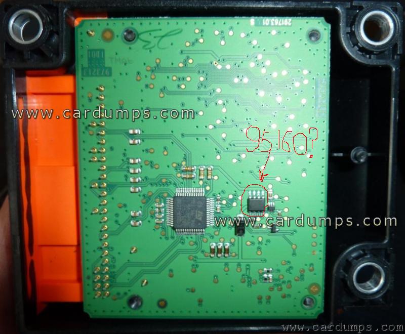

  7. Фото взято отсюда http://www.cardumps.com/unit/show/citroen/c2/airbag/file/22698у меня блок один в один.Как поднять плату не могу сообразить, кто делал такой блок отзавитесь.(да может и не надо поднимать).
  8. Всем привет .Не могу прочитать eeprom 95160 читаю в програматоре Автопрог SE, XProg тоже не прочитал.Гляньте пожалуйста 95160 я правильно определил?.Номер блока в приложение

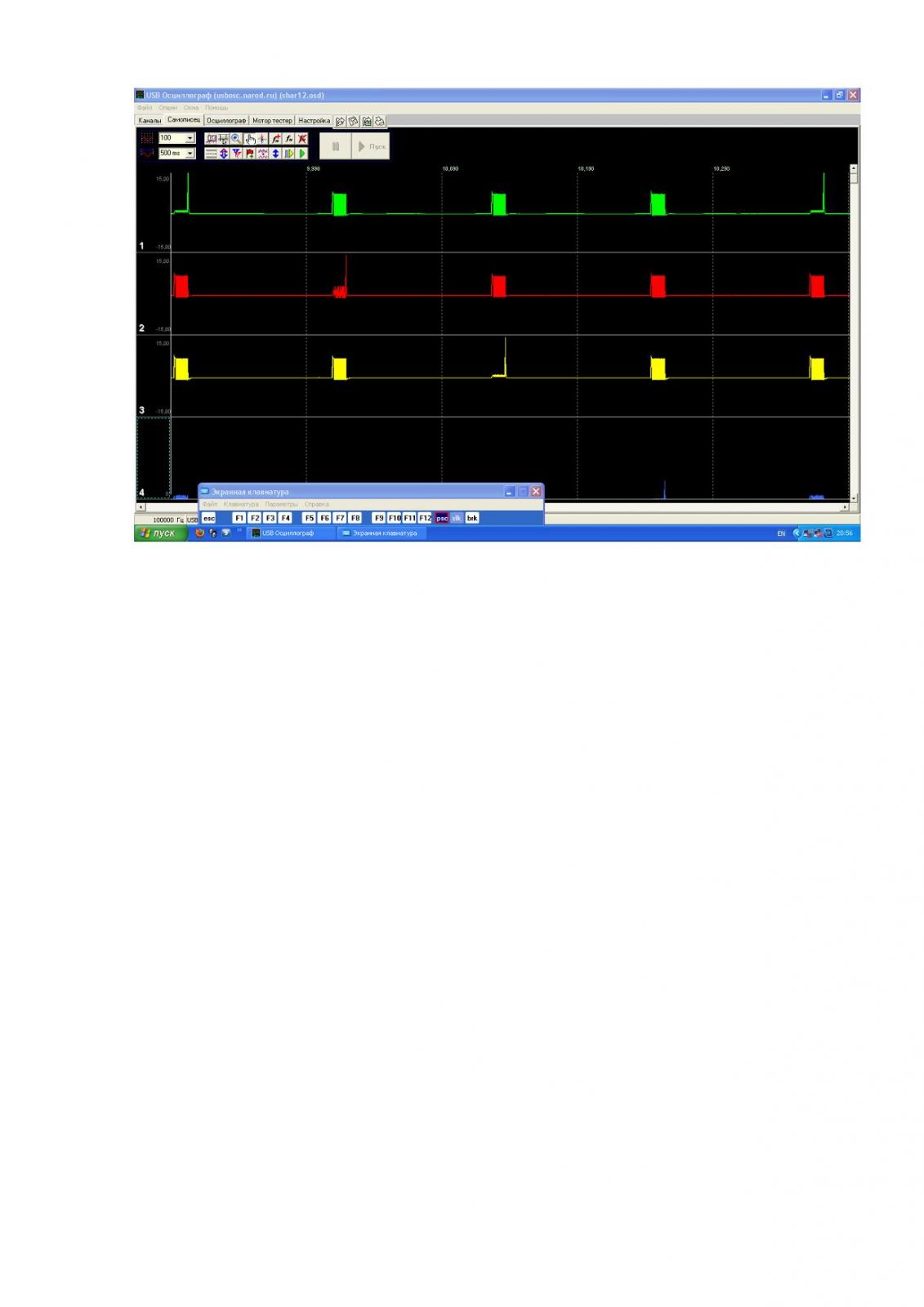

  18. датчики G40 и G28 служат для показаний блоку управления ,а он на основании их показаний выдаёт управляющий сигнал на форсы.Попробуй отключи ДПРВ и сними осцилку с форс, а потом ДПКВ и то же сними осцилку.Много вопросов отпадёт. Да и по сканеру видно блок управляет и синхра в норме.
