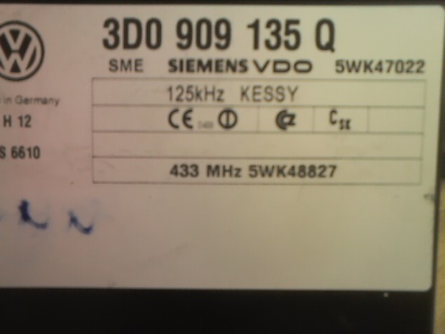

  11. Дело в том что хозяин сам перепоял 93С86 ничего не сохранив.Вин в еепромке читается, с машиной совпадает, пин и вин кеси тоже определяется.Буду озадачивать хозяина пусть ищет кеси с такими H и S
  12. Пробуй завести эфиром или плаком, если заводиться и можно удержать на холостых, то грм не при делах.Смотри форсунки,скорей всего после кислоты им пипец, бак топлипроводы чистили?.Сними, если осцил есть сигнал с форс, станет многое ясно.Было похожее на простом TDI, залили ядохимикат, пришлось менять и насос и форсы. Удачи

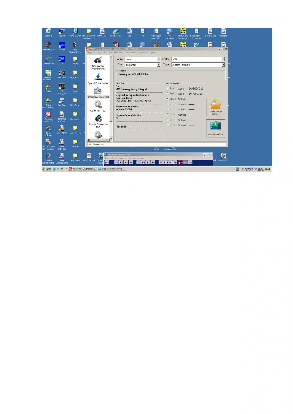

  13. Спасибо, VVDI-шкой тоже уже посмотрел. И какие варианты ?Новый кеси с таким же SW и HW может теперь и непомочь?Кеси с перепаяной еепромкой уже подключался.
  14. Парни очень извиняюсь, меня ввели в заблуждение, а я вас, сегодня хозяин позвонил и сообщил, что ошибся что защелка молчит зажигание не включается, мол ошибся он(он как раз бухал вчера)машина за 200км в Риге, я ему сказал что там полно классных спецов пусть обращается месте.Но хотелось бы самому разобраться(для повышения уровня).Дамп выкладываю(пин вин определяется)гляньте пожалуйста ключи на месте . NEWFILE.bin

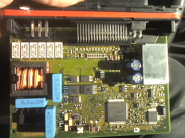

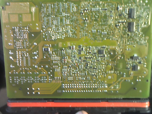

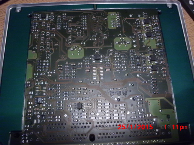

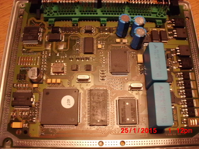

  15. Всем привет.Залило блок кеси на данной машине, на разборе нашли блок бу, (фото блоков и плат прилагаю),номера блоков, Н и S не совпадают, перелили 93С86 .В результате руль разблокируется ,зажигание включается- стартер не крутит,по диагностике со ,слов клиента ошибок нет,(машина за городом и хозяин сам подключал VAG-COM).Дамп 93С86 выложу завтра.Напрямую стартер крутит.Из за разницы в железе может быть проблема со стартером?
