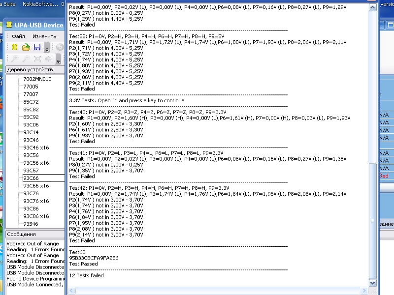

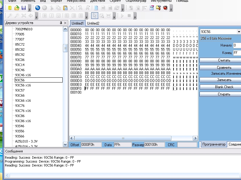

  2. Поставил перемычку, тест только один не проходит, но стало еще интересней, записываю один дамп, читает другой, 7-записываемый , 8-прочитанный.
  3. читаешь внутрисхемно? Нет, читаю с адаптера. попробуй подать внешнее питание соответственно переставив нужную перемычку Пробовал, все так же, но днем, когда Пенко делал скрины Vcc было 1.85в. Я не пойму, почему напряжение выше показывает. Пред не звонится , сейчас проверю перемычкой.

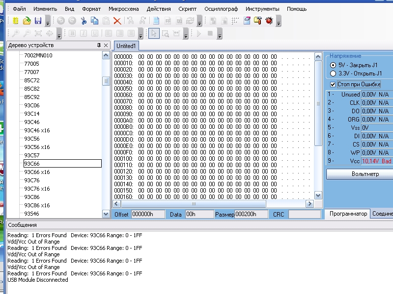

  4. Привет Всем, перестала работать upa-usb v1.3 оригинал , при попытки считывания, при установленой перемычке J1-5v пишет ошибку и на 9 контакте напряжение 10.14v, никакого внешнего питания нет, тесты не проходит. Писал Пенко, вразумительного ответа не получил - написал проверь перемычки. Кабель, порт менял, визуально все в норме. Скриншоты прилагаю подскажите куда копать.
