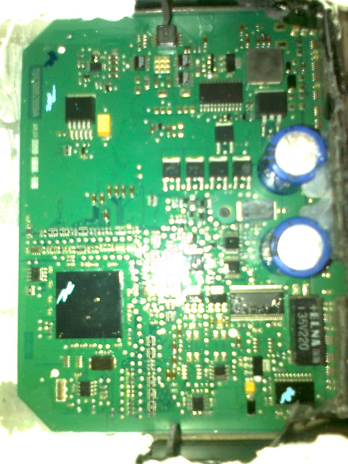

  10. Приветствую. Вот фото того блока который малость "перегрелся" и есть микра в нём с трещиной-МС33887, За что она отвечает в машине? Походу это контроллер движка DC. И в общем побольше инфы о блоке, если кто с таким встречался. Его данные в первом посте.
  11. Приветствую. MASANY - Сам я, не из слесарей, в профиле всё написано. С проводкой всё гуд. И АЗЫ я знаю. Пришёл к выводу что нужно восстанавливать старый блок. Так как на нём хоть как то работала машинка. Попробую прочитать марку микры ( которая с трещиной ) и заменить. А дальше посмотрим...
  12. Послезавтра осмотрю два блока основательно и дам результат о схожести блоков.
  13. Real1,блок который рабочий, припёрли из польши, практически один в один, с тем что ты выложил, сказали что блок "обнулили", но он на диагнозу невыходит и с иммо необщается. Лампа горит постоянно на имике. Втом месте где стоит атмеловская микра сделано отверстие и её выпаивали. Какая её марка? , я так понял это эпром? Хочу слить содержимое со старого блока (который хоть както работал до пожара ) и с этого ( который привезли ), попробую сравнить, может чтото и прояснится. А по автопривязке поподробней плис. Очень интересно. Форсы прописать непроблема.
  14. Доброго времени суток. Возникла ещё одна идея- если перепаять микру памяти из одного ЭБУ ( который стоял раньше ) в другой , чем это черевато? Поработав немного бормашинкой вскрыл пострадавший блок, визуально всё целое кроме одной микры, имеет трещину. Если удастся прочитать марку, попробую заменить.

  18. Приветствую. Что ж тут сказать- попадалово. НО! Удалось поднять два блока, после переполюсовки, заменив по выше изложенной схеме, следующие детальки. В одном блоке- DA4, DA5, DA6 , DA9+ (TLE 4729 g. Как у вас ). В другом- DA4. DA5. DA6. DA9 + Епром. Были одни, полностью пробиты ( КЗ ), другие имели очень маленькое сопротивление при прозвонке. Процы чудом выжили. Может и в вашем случае похожий трабл.
