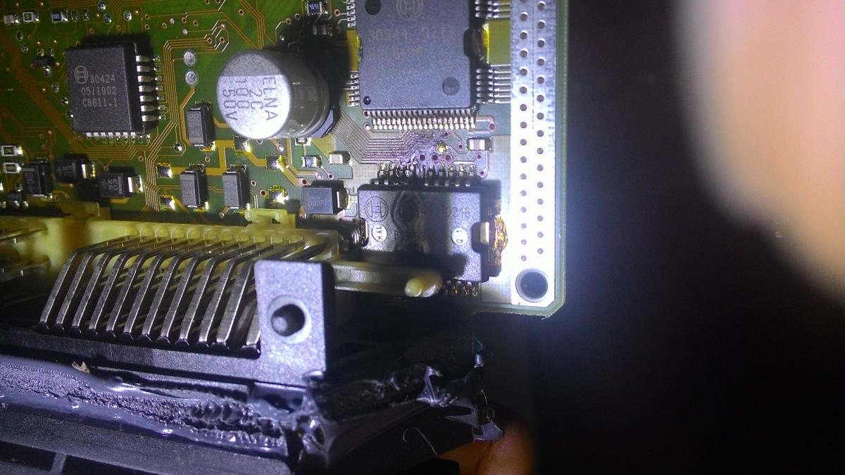

  6. Да махнуть не проблема, она корпусом сидит на плате для охлаждения, станция есть опыт тоже, микруху найти не могу. В боше 7.9.7 стоит 43 откуда бы выдернуть 48, вот это задача.
  7. В интернете есть 550р. стоит но это машина зависла на 1,5-2 недели, что не очень то охото.И так мерин А160 висит селектор на автамате починил, все сделал, патрубок с хамутом на дросельную заслонку не как не пришлют. Спасибо всем за активную помощь.
  8. Стоит бош 30348 , вопрос теперь где её взять. Помоему в бош 7.9.7 стоит.
  9. Boshc 30348 стоит, осталось найти где её взять, накрылась из за реле вентилятора похоже , а может супер электрики лазили. По моему, если мне память не изменяет в бош7.9.7 стоит.
  10. Короче не партесь, это мозги перегорел а микросхема вопрос что за микросхема, понятно что по напруге корпус сильно выгорел ???48 0216 B200376 вот таквя микруха по питанию. Кто что скажет? Может кто знает её полное название и где взять и от чего могла накрыться ?
