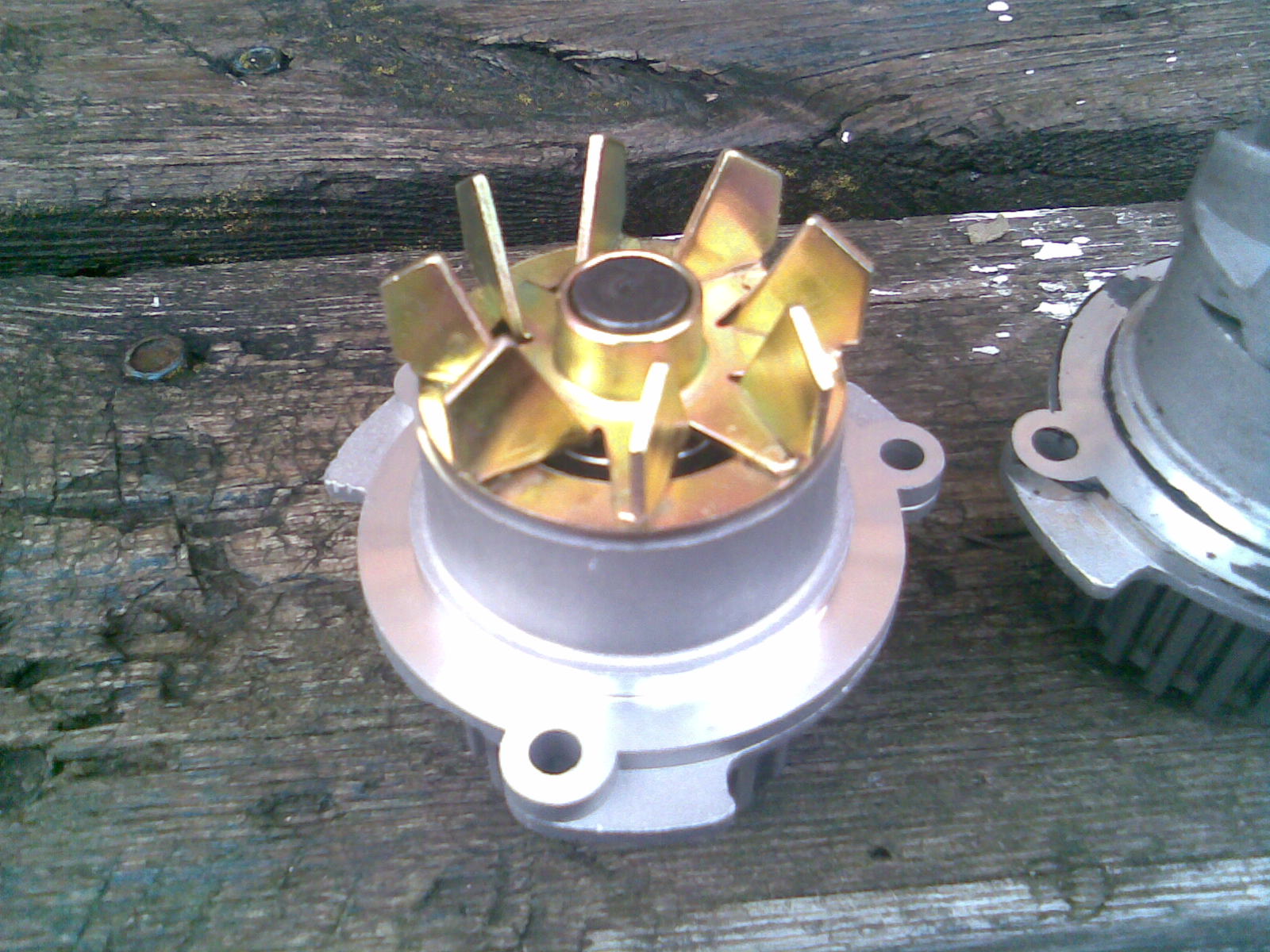

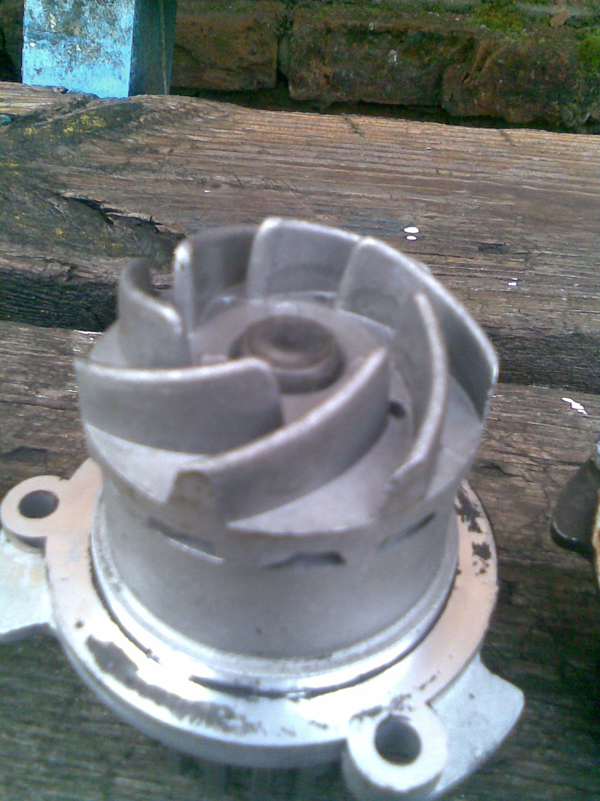

  22. я тоже считал что чем больше лопаток то и производительность выше. насос что во вложении не ставил. ставил вот такие как во вложении. самая большая производительность была с 6 лопостями.

  24. считайте как хотите. вы просто с этим не сталкивались. у меня 99 стоял обычный термостат восмерочный. двигатель прогревался нормально за 10 минут до 80-85 градусов. заменил на десяточный 21082. и начались проблемы с прогревом. термостат полностью исправный. до температуры 80-85 прогреватся стала 15 минут. после установки 21082 появилась струйка с пароотвода так как пароотвод включился в малый круг. на 8 термостате пароотвод сделан на большой круг. стояла 6 лопосная помпа фенокс струйка с пароотвода била напором на хх. со временем потекла помпа. выбрал 8 лопосную турбо фирмы лузар. производитель обещает производительность выше на 15 процентов от стока. установил как положено, зазор между блоком и крыльчаткой гдето 0.5 мм. после установки заметил что струйка с пароотвода пропала на хх и появлялась только при 2000-2200т оборотах такая же как была с 6 лопосной помпой при работе на хх. двигатель при этом стал значительно быстрее прогреватся. что вы скажете по этому поводу?
