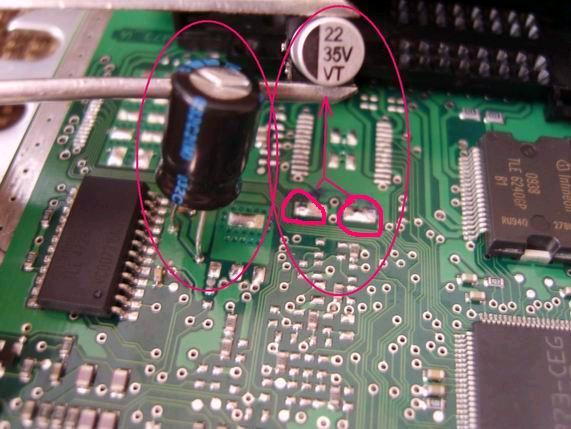

d.dmitry Опубликовано 15 апреля, 2012 Опубликовано 15 апреля, 2012 (изменено) Последовал совету многих и прошился - подвисания остались. Поставил свой ЭБУ на другую приору, на которой стоял тоже М73 но ителмовский и небыло подвисания, в итоге и на моем блоке нет подвисания. в общем это явно не задумано так, а косяк железа... но вот где? Возможно в генераторе, посмотри не прыгает ли напряжение. Самый простой способ поставить бош 797+, естественно проверив не подвисает ли опять. В м73 говняный чип управления рхх(как в январях), чуствительный к неправильному напряжению. Можеш попробовать на эбу заменить полярный конденсатор поддержки драйвера(чип который) на большей емкости(220мКф 35в), на этих январеподобных стоит 22мКф при рекомендованых производителем 47-100мКф. Из моих экспериментов над январём с постоянным зависанием хх. Изменено 15 апреля, 2012 пользователем d.dmitry
splman Опубликовано 15 апреля, 2012 Автор Опубликовано 15 апреля, 2012 Может быть в этом и был бы смысл, если бы на моем блоке зависали обороты и на другой приоре. Про напряжение я подумал - проверил. там все хорошо. Точно так же на приоре на которую я ставил свой блок. И, кстати, вчера умер у меня генератор, когда я приехал на ТО. Его тут же поменяли по гарантии и это ни как не сказалось на подвисании оборотов. Пока что у меня подозрение на датчик скорости. Читал что на некоторых тазах проблемы с плавающими оборотами при переключении решались именно заменой датчика скорости. Завтра куплю новый, посмотрю что будет.
